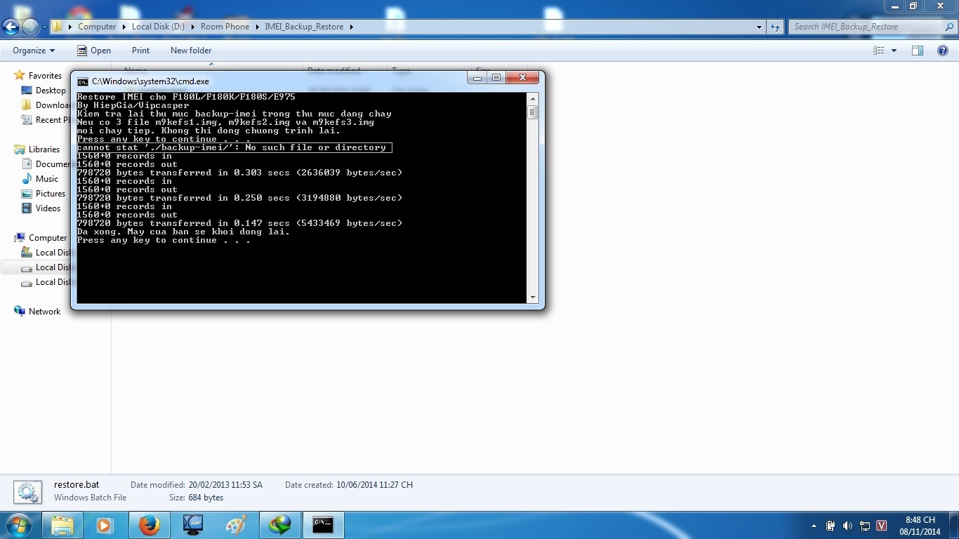

  6. khanhbn
    10/8/13
    e Restore =cách 1 e bị thế này mà trong bộ nhớ có 3 file bukup-imeil rùi ( e đã backup trước rùi) ai giúp với được e cảm ơn và hậu tạ IMEI.jpg
