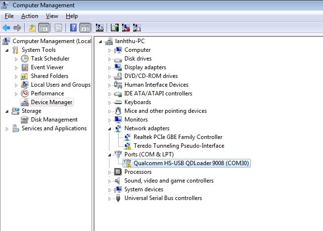

    ad cho em hỏi sao em cài driver qhsusb ko dc ạ. nó cứ báo là tệp này không có chương trình liên kết để thực hiện. mà em chả biết nó thiếu cái gì. e đã cài đầy đủ QPST, HEX nhưng đến Qualcomm Qhsusb thì nó báo vậy.

    máy em nó thế này cơ các bác, cái qualcomm hsusb đấy nó cứ có dấu chấm than vàng mãi.
    vào qpst coonfirugation thì chả hiện cổng COM nào cả a.jpg s.jpg ai biết cách làm chỉ em với
