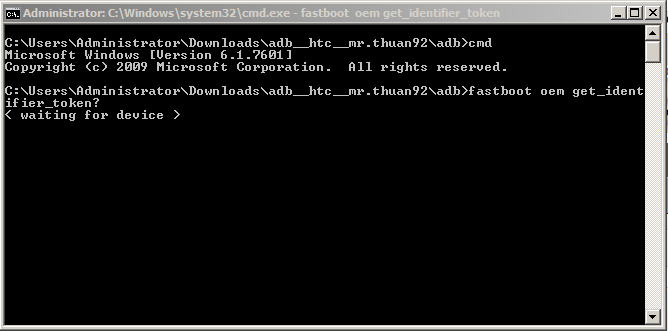

  7. yanguyen
    20/2/15
    mình làm được fastboot và vô tới đây rồi, vào cmd thì nó luôn hiện "Waiting for device" như hình. ACE nào có cách khắc phục xin chỉ dùm em, cảm ơn!
  8. DUYGIANGMOBILE1976
    2/12/14
    457
    31
    chưa nhận driver bạn ơi kiểm tra lại driver cáp kết nối

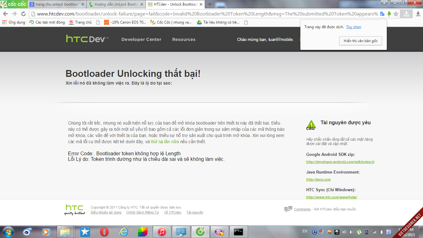

    @thuandiennang@thuandiennang giúp em tí với unlock con one mini nó cứ báo vậy
    We're sorry, but it appears your attempt to unlock the bootloader on this device has failed. This could be caused by several factors including simple errors in the entry of the unlock token, problems with your device, or a lack of manufacturer support for the unlocking process. Please see the specific error code listed below, andtry again if necessary.
    Error Code: Invalid Bootloader Token Length.
    Error Reason: The submitted Token appears to be the wrong length and won't work.

    em unlock làm đúng bước mà nó bảo failer là thế nào anh ơi
  14. tuan97mobile
    25/12/14
