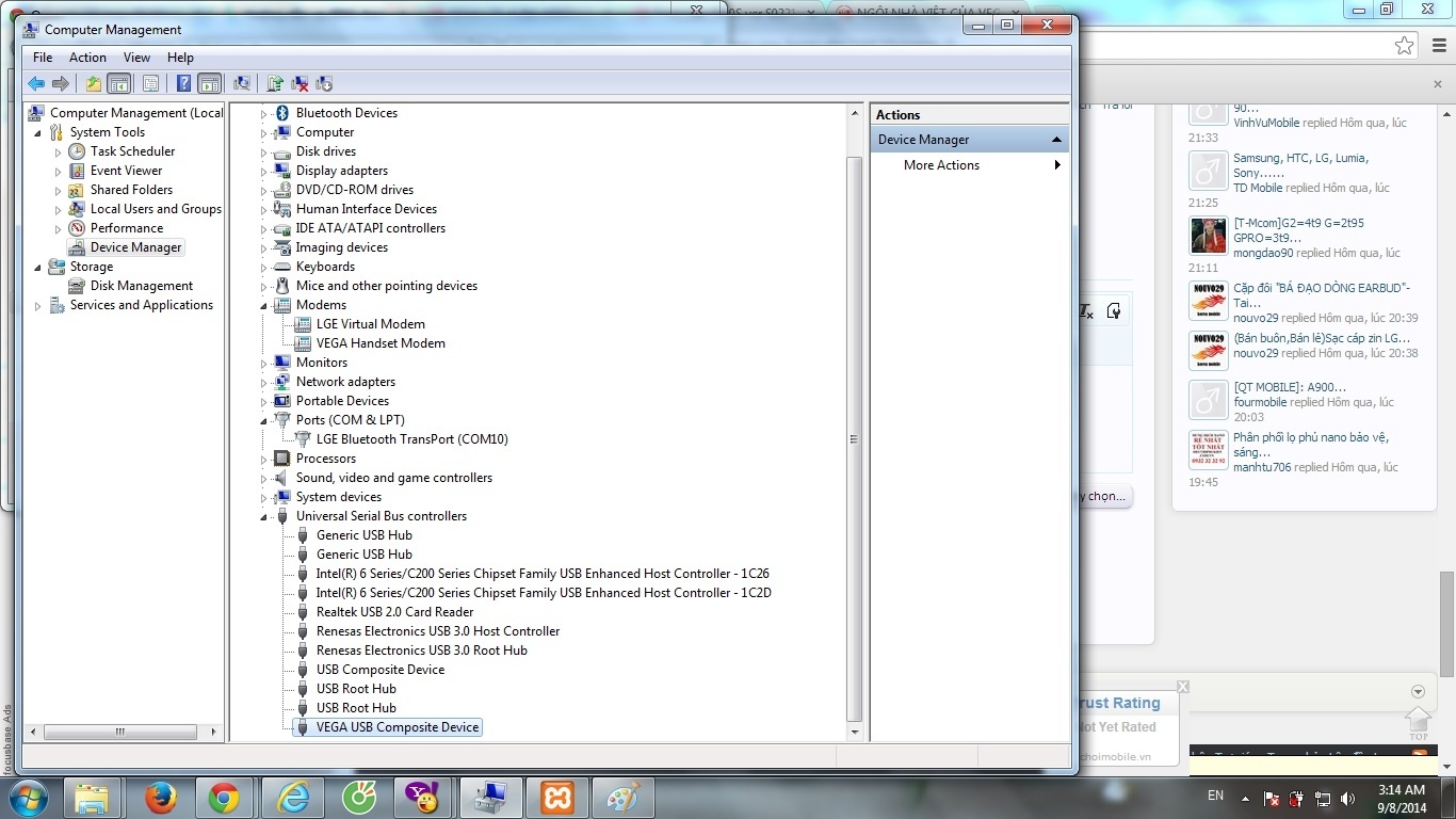

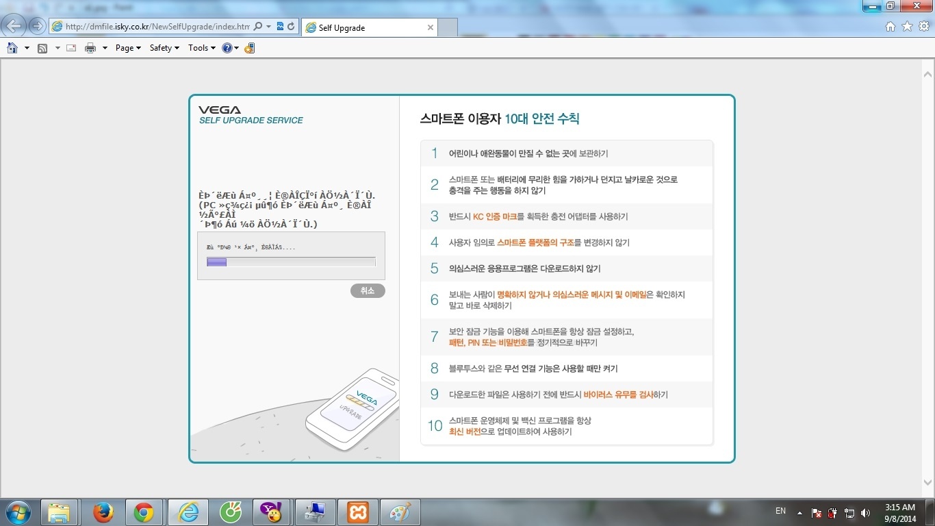

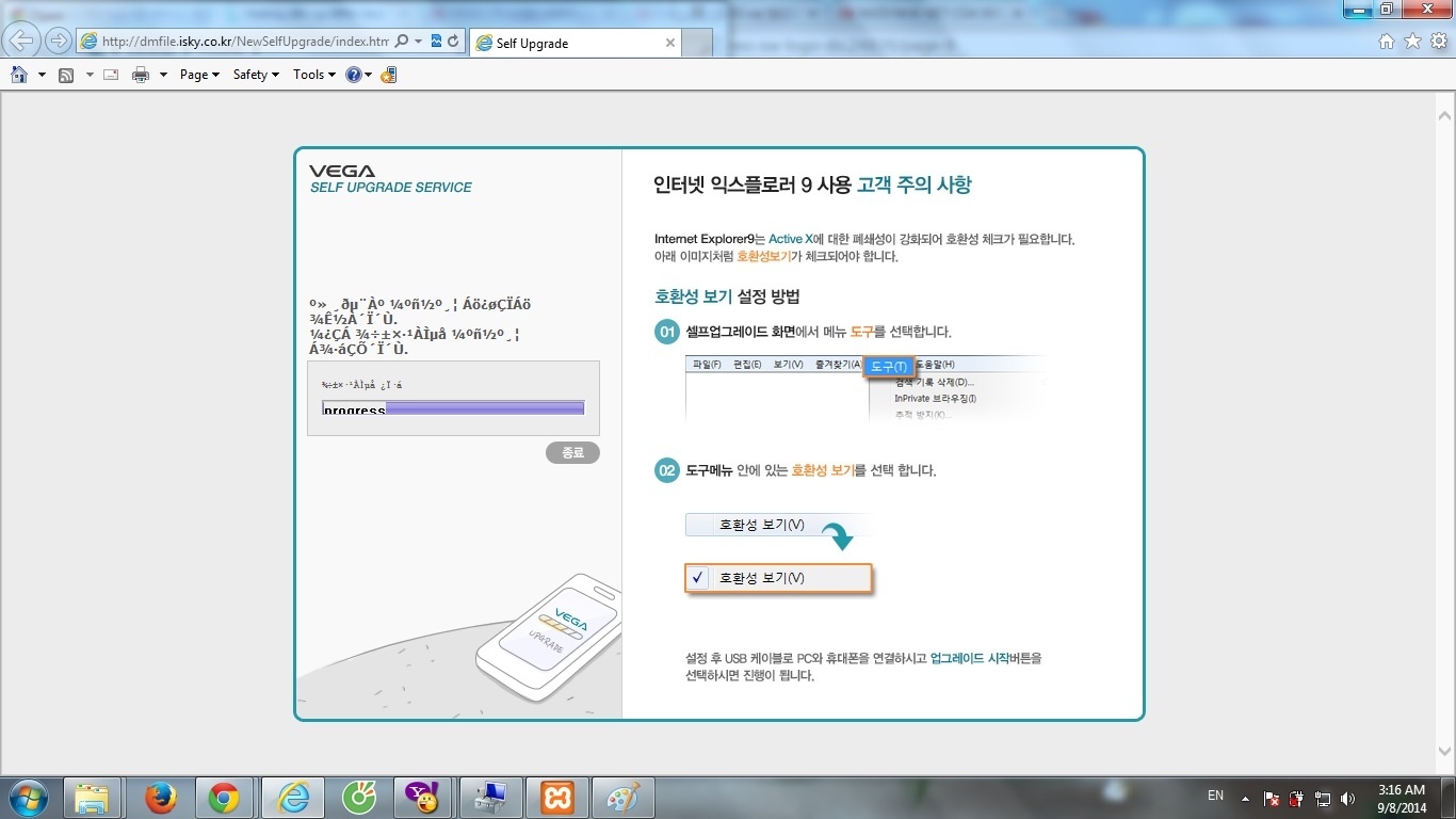

    Có ai giúp mình với. Sau khi up binx 4.4.2 cho SKy 880S bằng offline xampp. Đột ngột dừng ở 78%
    Untitled.png khi cắm vào lại thì máy bị sw đỏ, vẫn nhận đủ driver a1.jpg khi chạy lại thì nó không nhận được đó là sky 860 và số hiệu fw nó nữa a2.jpg mà ra thông báo này và chờ đợi mỏi cổ cả đêm a3.jpg ai có kinh nghiệm giúp mình với.
