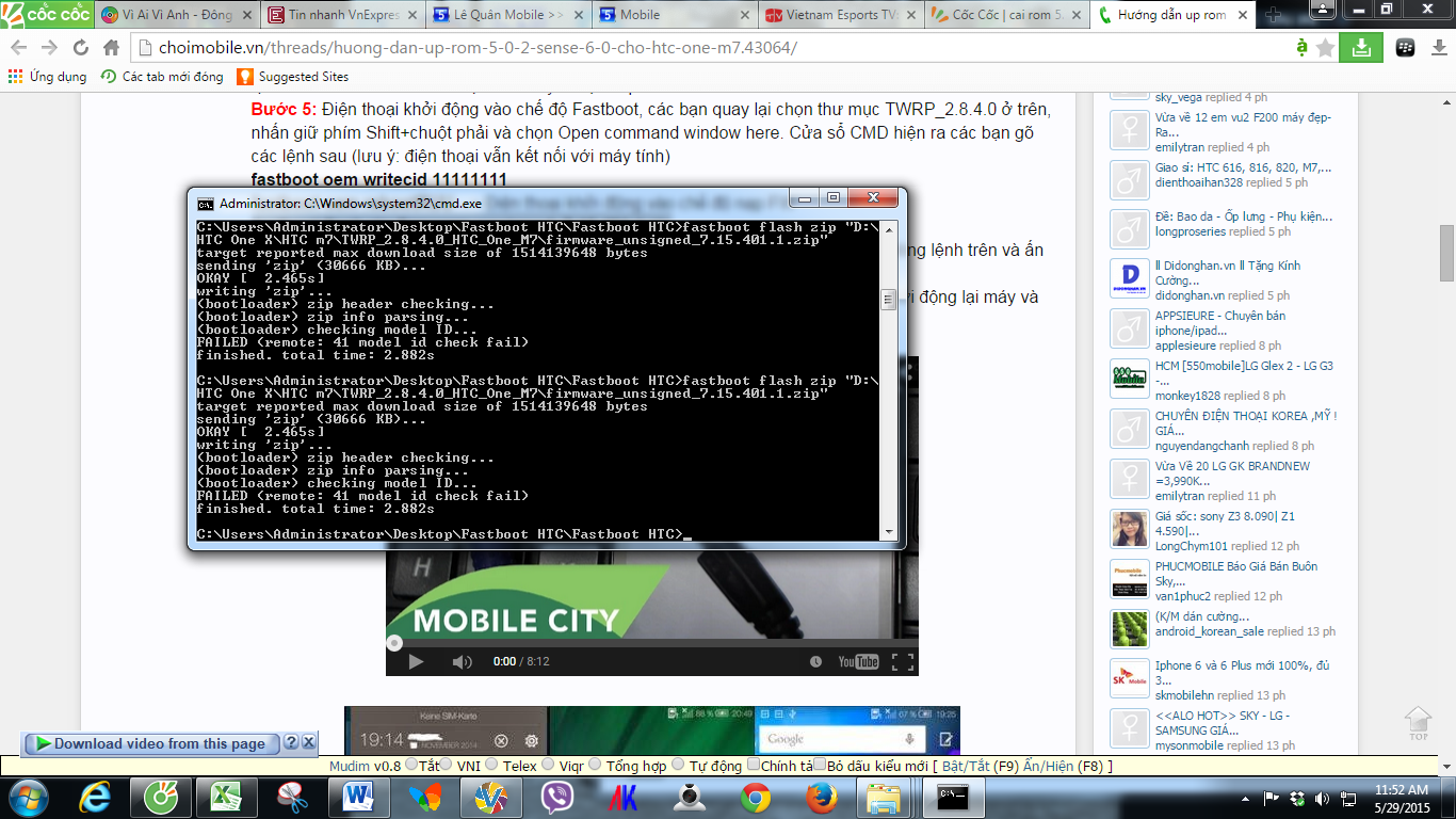

    Thớt ơi, cứu....
    Đã cơ bản ổn, đến bước: fastboot oem rebootRUU --> Điện thoại khởi động vào chế độ nạp FW
    fastboot flash zip firmware_unsigned_7.15.401.1.zip, máy hiện ra dòng chữ HTC trắng.
    Nhưng trên ADB thì lại báo lỗi 41...id...
    reboot lại thì cứ khởi động liên tục chứ ko làm gì đc nữa.
  10. hoanggia0010
    11/5/13
    296
    207
    Nó báo lỗi thế này đây:
    target reported max download size of 1514139648 bytes
    sending 'zip' (30666 KB)...
    OKAY [ 2.681s]
    writing 'zip'...
    (bootloader) zip header checking...
    (bootloader) zip info parsing...
    (bootloader) checking model ID...
    FAILED (remote: 41 model id check fail)
    finished. total time: 3.109s

    em Làm đến đây bị lỗi các anh giúp em với
    khi nạp fw thì báo lỗi
    FAILED (remote: 41 model id check fail )
    lỗi này giải quyết sao mấy anh ...... làm đi làm lại vẫn lỗi này
