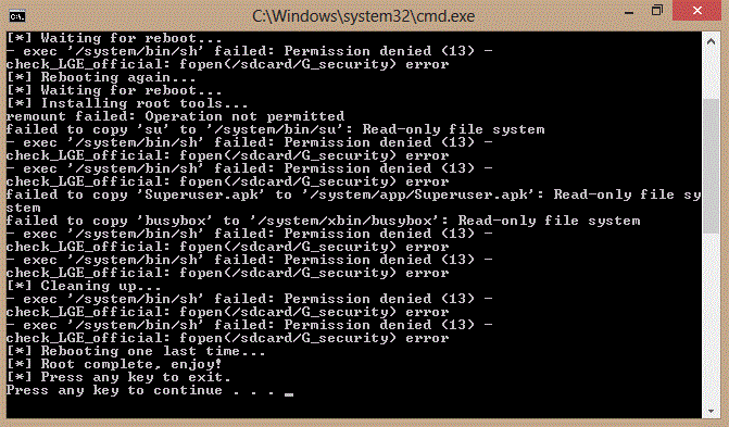

    Mới dùng máy ngồi tọc vọc. Lúc đầu em đang dùng VDT V15 úp lại VDT V9, giờ muốn úp cái khác nhưng không vào được recovery. Bấm loanh quanh mất hết imei.
    Tìm hiểu thì phải root rồi backup lại imei.
    Nhưng em root thì bị lỗi thế này. Bác nào cao tay chỉ giúp em xem em nên làm gì tiếp theo với.
    Ngon lành em sẽ có hậu tạ. Cám ơn các bác nhiều ạ
