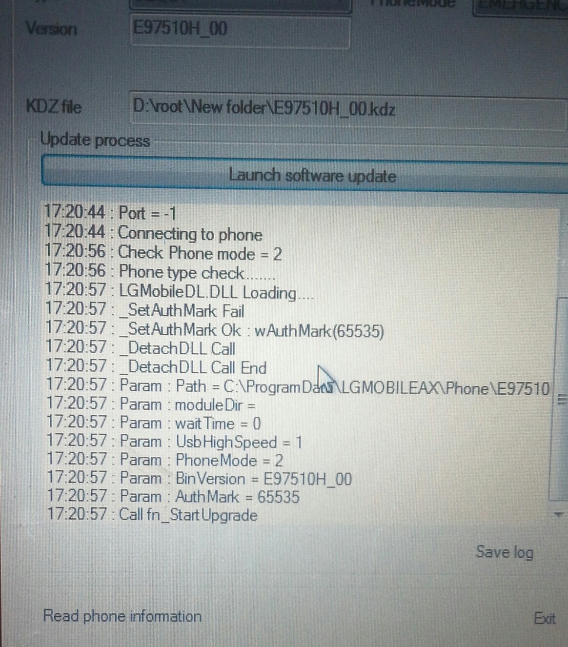

    vào đc download mod rồi, chạy kdz và flashtool đều báo lỗi, chỉ còn GL mobile support tool nhận ra máy, và báo up software gì gì đó, download mất 1 tiếng rưỡi. waitting...
  2. msmobile
    11,225
    8,172
    Kdz thì bác chạy stock 4.0 nhé. Còn mún chạy flashtool bác fix lỗi update đã nhé, mobile support tool thì up online rồi lên lâu lắm

    máy mình đang ở VDT V13 KDZ mãi mà ko về đc stock. đã làm như hướng đẫn bên lgviet của bác Hoangnova mà nó vẫn up trực tiếp trên web (đã nhờ 1 số bác trên choimobile teamview hộ mà cũng ko có gì khả quan). cứ đến phần ấn upgrade start thì nó ko ra phần chọn ngôn ngữ và quốc gia nữa mà check update trên web lúc lâu. ai giúp khắc phục với.
  14. khoakhoak
    10/1/14
    39
    đến phần lg mobile support nhấn start upgrade , đợi nó tải xong tự chạy
  15. handoivodoi286
    21/3/14
    421
    476
    đó là nó up trực tiếp từ web rồi b ạ. mạng khỏe thì cũng mất 30-40p còn mạng yếu chắc chết. ở đây mình đã chặn host của sever LG như hướng dẫn rồi mà nó vẫn up trên web ấy. tải file kdz về rồi mà up trên web thì chết vật
  16. khoakhoak
    10/1/14
    39
    ừa , mình cũng bị như bạn , khắc phục không được , đành đợi nó up từ web

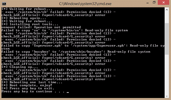

  20. conan2
    3/7/13
    E bị lỗi này mọi người giúp em với
