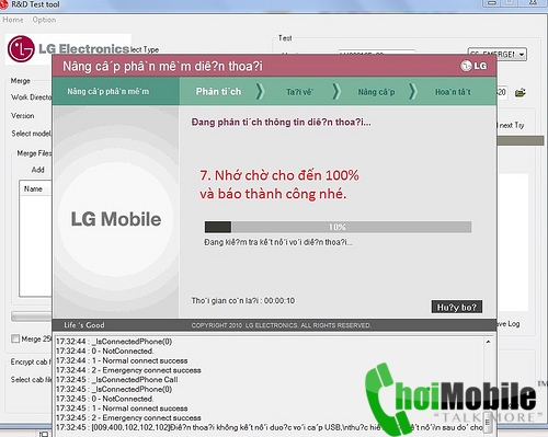

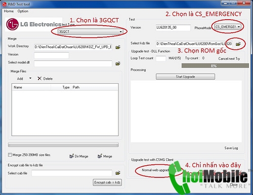

    Này nhé bác,nếu bác đang ở VDT V13 thì muốn về stock thì bác mở phần mềm KDZ update lên ,tắt máy,gắn cáp vào ,nhấn tổ hợp nguồn +up+down một hồi nó hiện lên cái download mode,trên phần mềm KDZ bác trỏ đến rom gốc bản v20p Kore rồi ngồi đợi nó chạy thôi,chạy 1 hồi nó văng vào recovery thì bác cứ tắt nguồn vẫn không tháo cáp,tổ hợp 3 fim nguồn+up+down 1 hồi là nó vô lại download mode bác nhìn phần mềm kdz update nó chạy 1 hồi thấy điện thoại vào logo lg Hàn là về gốc rồi đó bác.

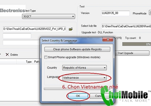

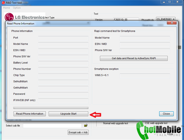

    Anh ơi em dùg KDZ_FW_UPD_EN thì nó bảo ko giải nén được file F180K20O_00.kdz. Còn dùng flashtool thì nó cứ check support hoài ko normal web được các các hướng dẫn em với :(
  14. msmobile_help
    23/6/13
    4,410
    5,809
    Dùng KDZ_FW_UPD_EN thì bác dùng bản F180K10D_00.kdz này nhé https://drive.google.com/file/d/0B6W6Fumn1ncweEpPVncwcGNQbjQ/edit?usp=sharing
    Flashtool thì bác phải fix lỗi trước nhé
    http://choimobile.vn/threads/cap-nhat-fix-loi-flashtool-khong-kdz-duoc-nua.23634/

    Em KDZ về 4.0.4 rồi, làm thế nào để update lên 4.1 hay 4.4 được ạ :( Máy không autoupdate được
