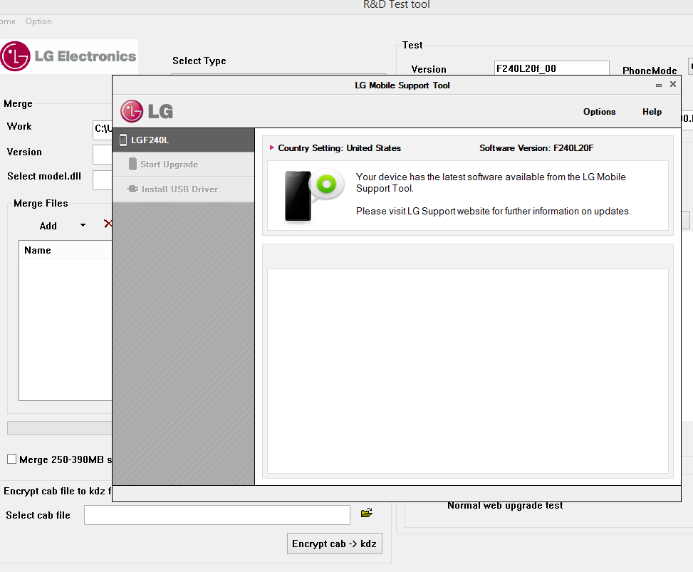

    Cách tự động:
    Download
    http://www.mediafire.com/download/n7381xoogq7b4x2/LG_KDZ_Flashtool_Offline_fix.zip
    2. Cài đặt Driver LGB2CApp có trong file, nếu đã cài rồi thì có thể bỏ qua
    3. Nhấp phải lên file LGMOBILEAX.exe, chọn Run as administrator
    4. Chạy file KDZ Automatic Offline Procedure.vbs và cứ click OK/Yes nếu có hộp thoại hỏi
    5. Click vào icon Windows Enabler bên dưới bật ON.
    6. Chọn file KDZ và flash như dùng flash tool bình thường (có hướng dẫn trong file Instructions.docx).
