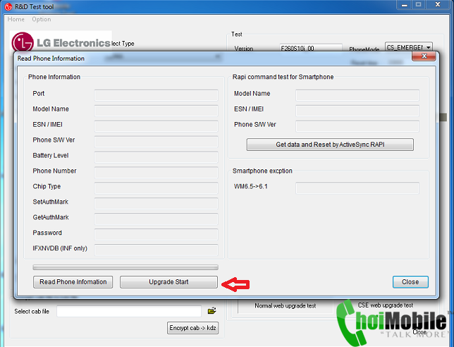

    Em dung flash tool sau khi nhấn Nomal Web Upgrade Test
    - Hiện ra bảng này: choimobile.vn-Up_testEX_LG.png
    Em click vô Upgrade Start thì nó báo lỗi như sau
    Ah em dùng Win 8 64 bit ạ
