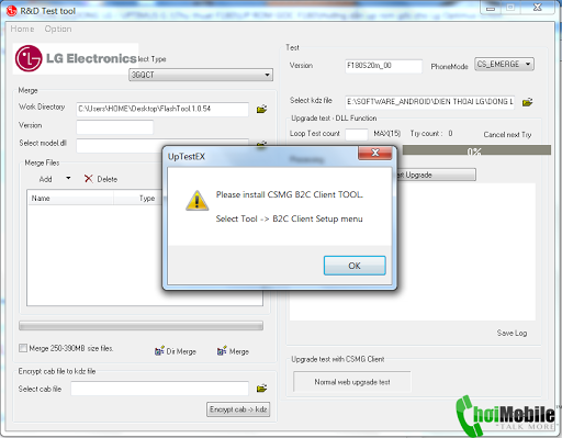

    Bác nào giúp em vấn đề này với ah. Em làm hết bước 4 khi hiện lên cái bảng mới và bấm vào chữ Upgrade start thì nó hiện ra thông báo như bên dưới. Em mới làm lần đầu nền nhờ mấy bác chỉ dẫn giùm em với ah.
