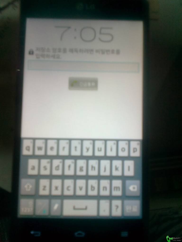

    Vãi bị lỗi nhập mk bộ nhớ như lte2
  6. Gialong
    12/1/14
    148
    Bạn tắt máy. Bấm nguồn & volume - . Lên dòng chữ thì bấm nguồn 2 lần. Máy reset là ok thôi
