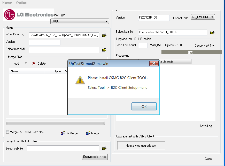

    Chủ thớt giúp đỡ cái: đang muốn kdz lại G2 hàn để up rom khác, vì vạch sóng nó bị trắng ( vẫn nghe gọi bình thường) ,đã đọc và làm theo hướng dẫn bài của @hoangnova@hoangnova mà toàn bị như này:
    - Theo như thông báo: bắt cài đặt B2C tool: B2CAppSetup.exe.
    - Nhưng vì làm theo bác @hoangnova@hoangnova đã chặn update trong file host rồi thì nó không cài được ( thay vào đó đã copy LGMOBILEAX vào programdata)

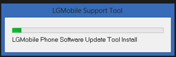

    bác cho hỏi minh cài B2CAppSetup.exe mà nó cứ đứng chỗ này hoài. bác biết cách xử lý không vậy?
  6. hchien83
    16/1/13
    289
    282
    kỹ sư điện
    đứng này do chặn host rồi, xoá đi và làm lại xem bạn
