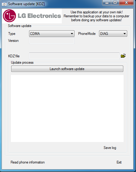

    Mình chạy rom gốc F180K30b_00.kdz xong, bật lên nó cứ báo lần luợt:
    phải ấn ok cho mỏi tay mà nó vẫn cứ hiện, các bro chỉ mình cách khắc phục với :(

    Nếu chưa cài rec thì " Hát di sét" thử xem bạn
  10. nhatrangmonkey
    31/7/13
    Hôm qua mình up 30C cho con 180L của mình cũng bị y như này. Mình factory reset là OK.

    hix,F180K đang ở rom VDT 22,up về lại rom gốc 4.1 sau đó up rom VDT 19 4.1 (có up patch bản K ) thì máy bị tình trạng nhận sim,vào danh bạ sim được,mà cột sóng không có sóng ( dấu chéo),thử gọi cuộc gọi không được (y như không có sim)
    - up rom gốc 180K30b kdz hay bằng flashtool đều không được,cứ báo lỗi
    "You can't continue the upgrade due to errors.\nFollow the order: (1)Separate the USB cable and battery from the phone; (2)Connect the battery; \n(3) Connect the USB cable to the phone.\n(4)Press the power button on the phone for 3~5 seconds. When the phone is on,\npress the '[Restart]' button for upgrade.\nGo to LG Mobile home and read notices about upgrades.\nTo finish the upgrade, press the 'Finish' button. (_CheckPhoneType() Error)""
    ai bị tình trạng xin chỉ cách giúp
    có làm theo cách này mà vẫn không được

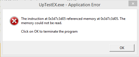

    em vào UpTestEX thì báo lỗi như zi ak, VDT giúp em với, tks nhiều

    cái này báo lỗi bộ nhớ thì phải
