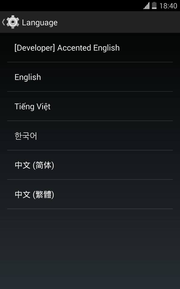

    Bạn @vandieutot@vandieutot cho mình hỏi. Minh cai rom gốc 4.4.2 bằng d&g tool nhu bạn hướng dẫn, sau jhi chọn file va tới normal.....rồi upgrade start thi ko hiện ra bảng chọn ngôn ngữ như bạn hd mà nó lại chaỵ vào lgmobile tool . Minh đang khúc mắc chôx này. Bạn hoạc ai biết thì chỉ dùm mình với
