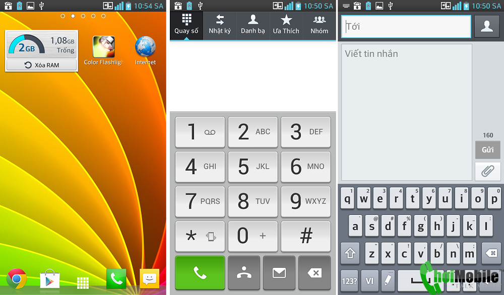

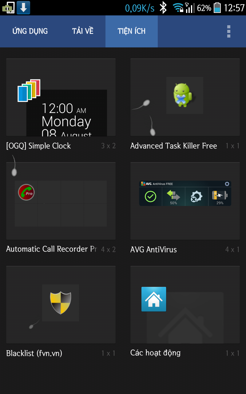

    bác @dokysondokyson làm bản fix v10l gốc với trình gọi điện như vầy đi ... em làm theo mấy bác kia hướng dẫn mãi ko dc nah` ... bản fix của bác nút gọi pé wóe.... hoặc là phím mặc định dính tiếng hàn cung~ dc @.@ em bấm miss hoài nên bực

    hihi bác fix kích thước nút lại như mặc định với chữ nhỏ to lên như hình là oke lun đó bác :D chờ tin của bác :v
  9. dokyson
    Mặc định là như bác đang dùng đó, để em test gói contact mới xem nó có to lên đc chút nào ko hehe

    bác canh cân chĩnh lại kích thước như hình 4 nút cuối là em mãn nguyện lắm lắm luôn :v em thấy bàn pphím hàn đẹp xóa chữ hàn đi bác :v :v :v em đợi bác cứu vớt đấy :v

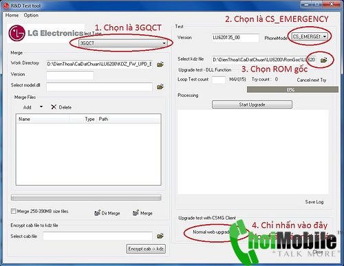

    mã unlock file là gì vậy bạn?
  12. abo007
    6/7/13
    Bạn có thể cho mình mã unlock file nhé. cảm ơn nhiều

    choimobile.vn basc nha

    Bác ko đọc bài hả. Pass là choimobile.vn mà

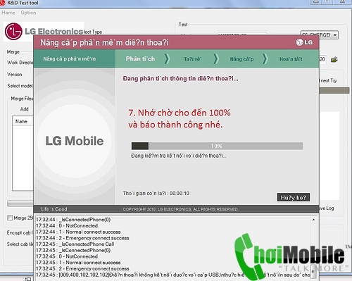

    mình úp rom bị lỗi, treo logo sau đó lăng tăng trên diễn đàng thì quyết định KDZ nhưng nó báo pin yếu, xem thì thấy có 3 cách khắc phục, thấy cách dùng điện thoại lg khác để mồi là được nhất nhưng không hiểu là mồi kiểu sao, chỉ zúp mình với
  16. 012354678
    16/11/13
    zùng điện thoại lg khác để mồi khi bị tình trạng pin yếu là làm như thế nào thế mấy bác
  17. dokyson
    Bác cho đth khác ở chế độ download mode. Sau đó cắm vào để chạy, khi nó qua đoạn check pin, đến đoạn bung ROM ra để flash thì rút đth mồi ra, cắm dth cần up ROM vào là đc

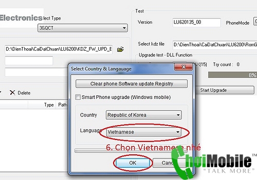

  20. 012354678
    16/11/13
    trước đó là mình vẩn cắm con mà mình cần kdz trong máy tính cho nó nhận đủ driver, chỉ đến cái bước mà sau khi chọn ngôn ngữ tiếng việt và bấm ok thì nó sẻ chuyển qua test pin, khi đó mình mới rút ra và cắm điện thoại mồi vào, sau khi test xong 100% rồi thì cắm con cần úp vô lại phải không vậy
