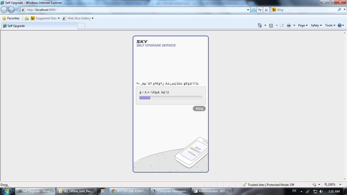

    Nếu ở 4.0.4 thì chạy update.zip cho nhanh Hưng ơi :D Chỉ ở s/w chắc bị đỏ. Nghi là do đường truyền, chân cáp or cáp k tốt..

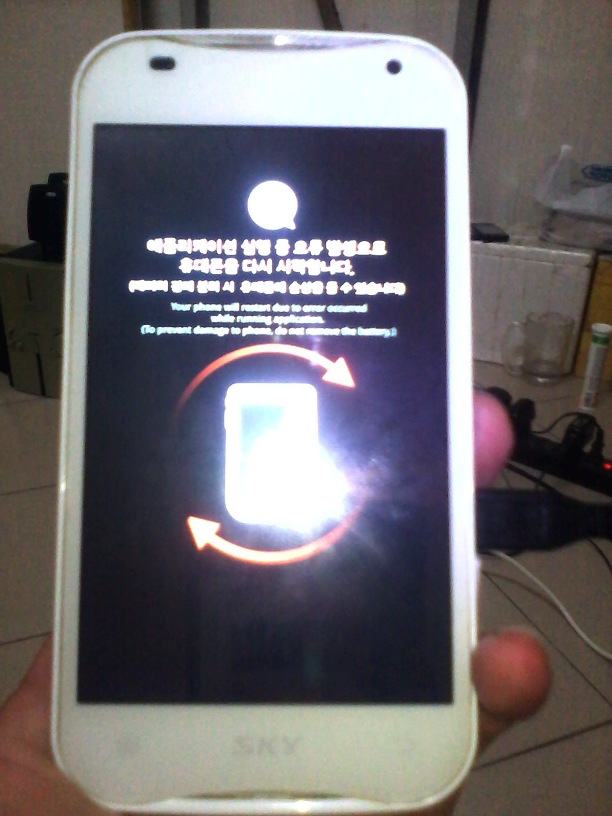

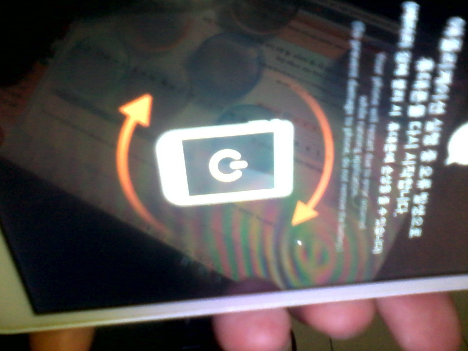

    tình hình máy em là vẫn ko đc khởi động là bị nhưng thế này IMG_150514_203416.jpg IMG_150514_203424.jpg
    Vào rec 3e thì ko có phần apply update from storage chỉ có apply update from adb

    Ca này khó. @handonme2@handonme2 Sài Gòn hỗ trợ Nhân ơi

  11. thanhanyb123
    OK. Cứ từ từ nhé. Tìm cách chạy Rom gốc offline đã :D

    em đang dow bản binx khác thử lại coi bản kia có lỗi ko
  13. thanhanyb123
    Tại máy tính thôi cụ à..
