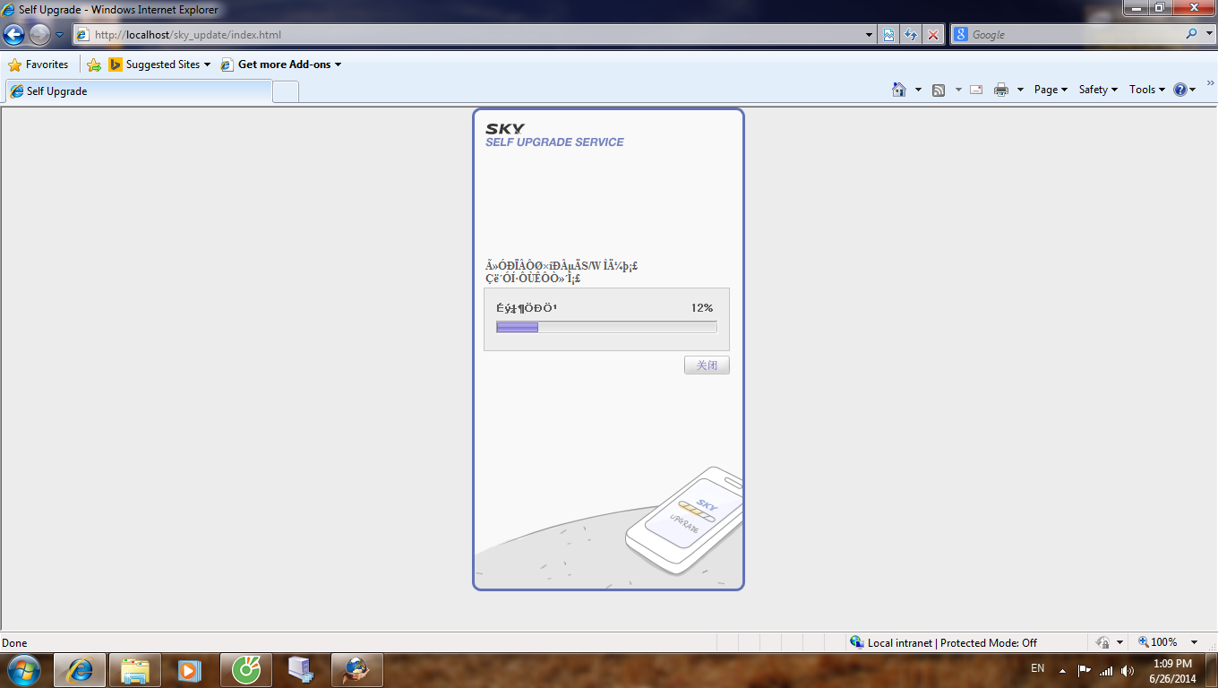

  20. nh0kxal0
    25/6/14
    mọi người giúp em với sao máy em up tới bước này thì bị đứng vậy?? Untitled1.png Untitled1.png
