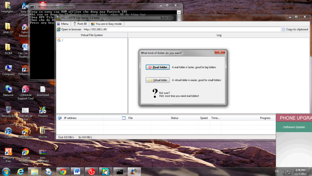

    copy file vào temp trước, sau đó bật web lên cho nhận driver va bấm update thôi, hoặc có thể bạn up file cũ nên nó load file mới về (online mới bị)

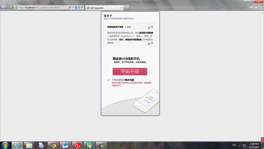

    Mình làm giống bạn đến bước vào trang web Self Upgrade nó xoay hoài chẳng thấy hiện lên nút đỏ để bấm.

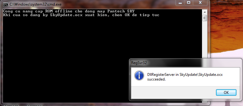

    Bạn có link tool offline A820l cho mình được không. File kia của bạn kèm rom gốc nặng quá. Mình dùng 3g mà
  14. manhhieu84
    19/12/12
    sao của mình cứ báo lỗi thế này nhỉ
    The module "SkyUpdate\SkyUpdate.ocx" was loaded but the call to DllRegisterServer failed with error code 0x80040200.
    For more information about this problem, search online using the error code as a search term.

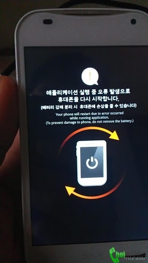

    các bác giúp e với, e úp rom gốc xong giờ nó khởi động lai liên tục, e vẫn vào recovery bình thường.
    có cái thông báo này.

    336
    TOàn bị lỗi log DLL cho dù đã ghost lại máy và thửỡ 3 máy khác nữa :((

    Lỗi này lúc trước mình cũng bị, phải hard/factory reset thôi. Ban đầu tháo pin ra lắp lại, giữ phím volume (-) và phím nguồn để vào chế độ recovery --> dùng phím vulume để di chuyển xuống dòng wipe data/factory reset --> nhấn chọn yes (dùng nút sky hay nút nguồn gì đó tùy bản recovery 3e hay cwm6) --> wipe xong thoát ra màn hình ban đầu chọn reboot là ok.
