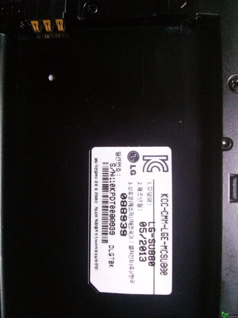

    Các bác nghĩ sao về chiếc su880 này:
