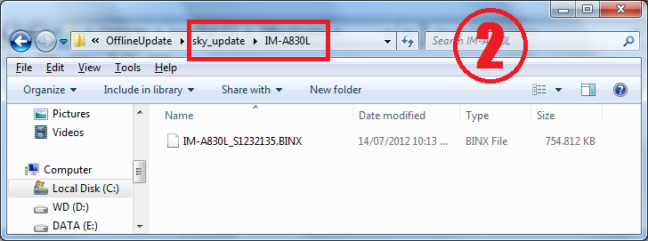

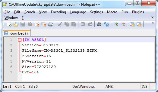

    - Nếu anh em làm cửa hàng không cần mổi lần up rom sky khác phải cắt và dán thông số download.inf.chỉ cần lấy file http://dmfile.curitel.com/self_binary/sky_binary/real/download.inf của hãng chép đè vào rùi để y thinh và sử dụng(đây là thông số mới, rom đời củ thì tim file download chứa thông số rom đời củ vậy tiện cho anh em.Tạo luôn cả thư mục
    (Bản L) : /Sky_Update/ IM-A830L
    (Bản S) : /Sky_Update/ IM-A830S
    (Bản K) : /Sky_Update/ IM-A830K
    /Sky_Update/ IM-A760S
    /Sky_Update/ IM-A770K
    /Sky_Update/ IM-A820L
    /Sky_Update/ IM-A840s
    .V.VVVV
    - Để sẵn ROM tương ứng trong các thư mục, up máy dòng nào chỉ việc mở tool là up vèo vèo chả phải cắt dán sửa đổi thư mục chi cho mệt tấm thân:p

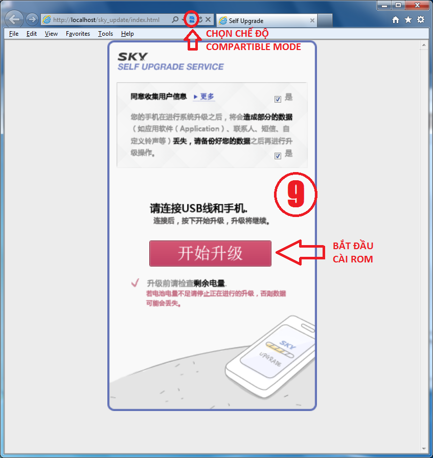

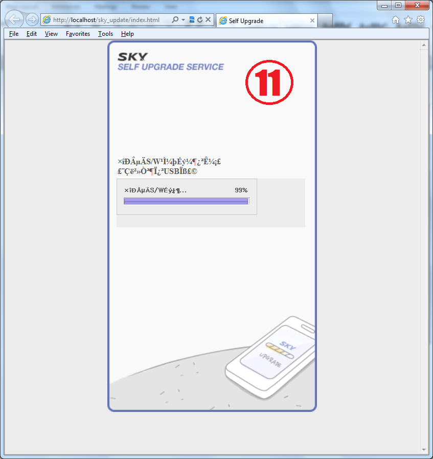

    pác ới mình làm tới bước 8 lên ie thì nó hiện bảng thông báo
    publisher: unknown publisher
    là bị lỗi ji vậy ? mình ko biết up anhr lên

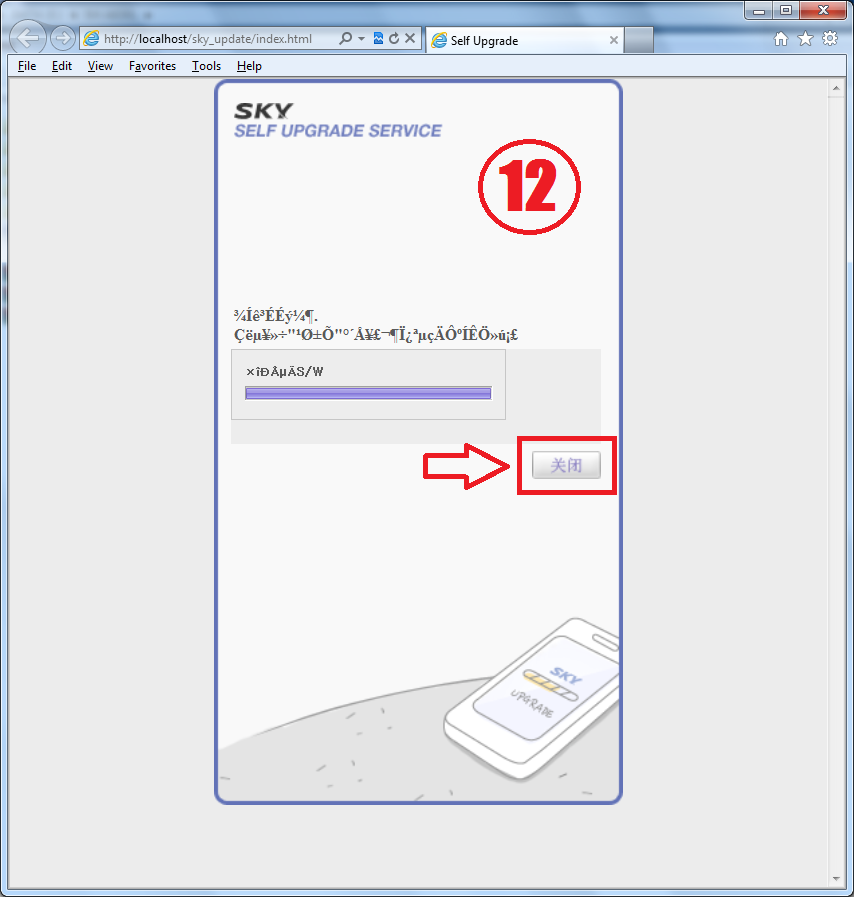

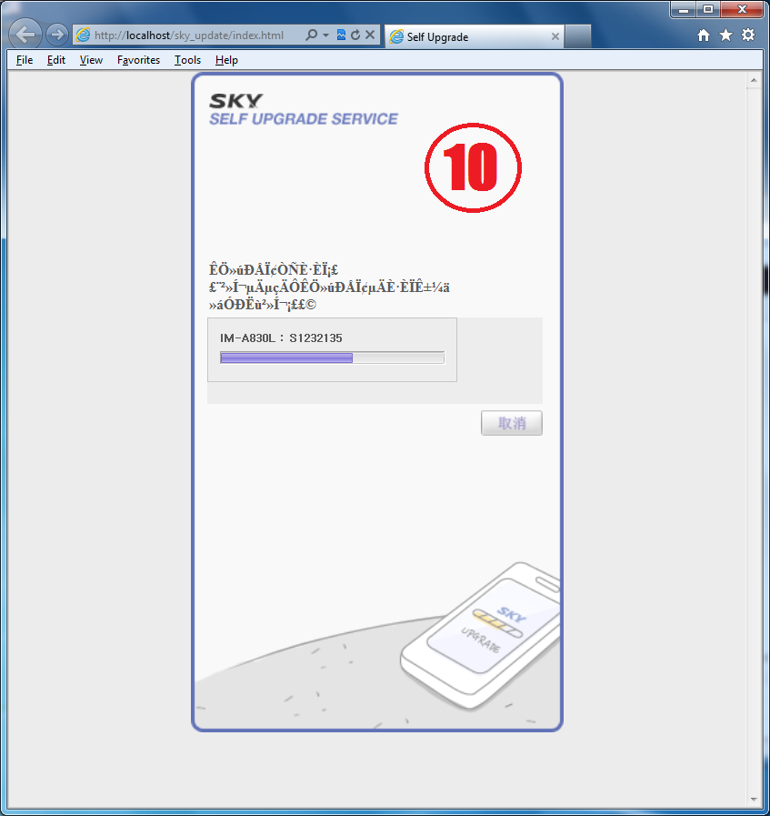

    chạy đến 54% là đứng ko có thoogn báo lỗi là sao ta

    Bác nào cho em hỏi cái. Máy em bản S up JB 4.1.2 của bản L giờ vào kiểm tra thông số của máy đều là L hết, em muốn úp of về 4.0.4 của S thì down file binx của S v1.40 về xong có phải đổi tên file đó thành L ko? và cái file download trong tool có phải đổi tên các thông số của file Binx không?

    nó chạy 54% đứng là lỗi gì các bác

    anh ơi ? giúp em với, con sky của em up offline mà máy tính nó cứ hiện unknown publisher và quay vòng mãi, không hiện chữ hồng lên để up đc ạ, anh chỉ giúp em với ạ

    gap gap . may tien boi giup em voi khong hieu sao cua em cu toi 54% la no dung luon ma tinh hinh la rat nhieu lan roi . gio em dang hok co dien thoai sai xot ruat qua mong may tien boi chi giup
