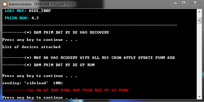

    Sửa tên chính xác sửa F thành J,xóa .secure để .zip thôi,

    Mình đã sửa như vậy nhưng vẫn ko hiện updata ,bản TOOF TW mình đã làm và ok .liệu bản
    J của mình có lỗi j ko nhỉ
  6. tuantugsm
    1/4/14
    72
    Thanks bác em làm đc rùi ,đang tec xem tn

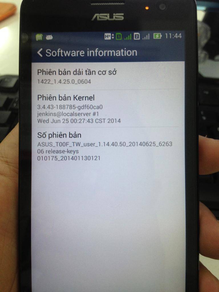

    Em mua máy, cái thằng nhân viên ở tiệm nó update máy lên bản mới nhất là 1.14.40.50 (cập nhật ngày 11/7/2014) giờ về đọc bài viết này, e đã tải bản 1.14.40.50 và đổi tên lại, nhưng máy không hiện Update, giờ có cách nào để update nữa không bác...

    Bác up bằng sideload nhé, cop rom QT vào thư mục adb, xong đổi tên rom.zip, rồi adb sideload om.zip là sang QT ngay nhé
