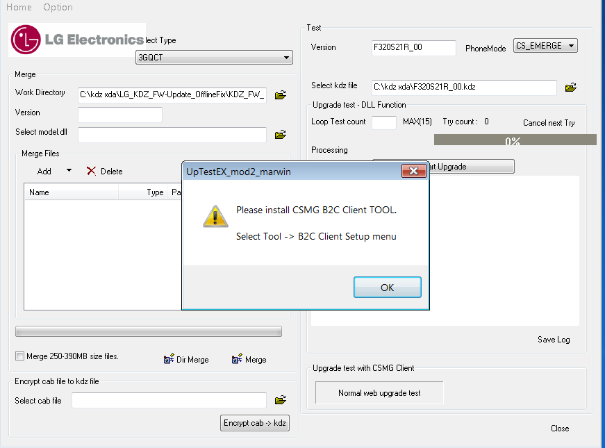

    Chủ thớt giúp đỡ cái: đang muốn kdz lại G2 hàn để up rom khác, vì vạch sóng nó bị trắng ( vẫn nghe gọi bình thường) ,đã đọc và làm theo hướng dẫn bài của @hoangnova@hoangnova bên lgviet mà toàn bị như này:
    - Theo như thông báo: bắt cài đặt B2C tool: B2CAppSetup.exe.
    - Nhưng vì làm theo bác @hoangnova@hoangnova đã chặn update trong file host rồi thì nó không cài được ( thay vào đó đã copy LGMOBILEAX vào programdata)
  11. hothanhhuan
    27/8/13
    235
    401
    cách này dùng về rom gốc 4.4.2 khi máy đang bình thường được không bạn, hay là lỗi mới dùng cách này
  12. hchien83
    16/1/13
    289
    282
    kỹ sư điện
    Cái này về rom gốc lúc nào cũng được, miễn là vào được download mode
