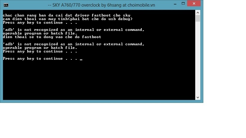

  19. gotolate
    Nov 19, 2013
    lỗi này là sao bác. đã nhận driver rồi mà
  20. dokyson
    Staff Member Administrator
    Dec 9, 2012
    Thiếu file adb rồi
    Gửi từ SKY A880S SphinX
