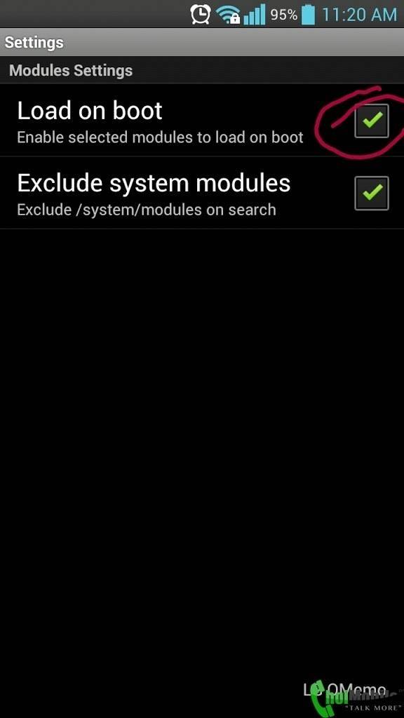

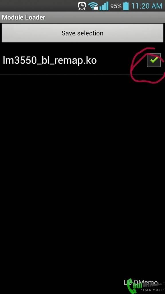

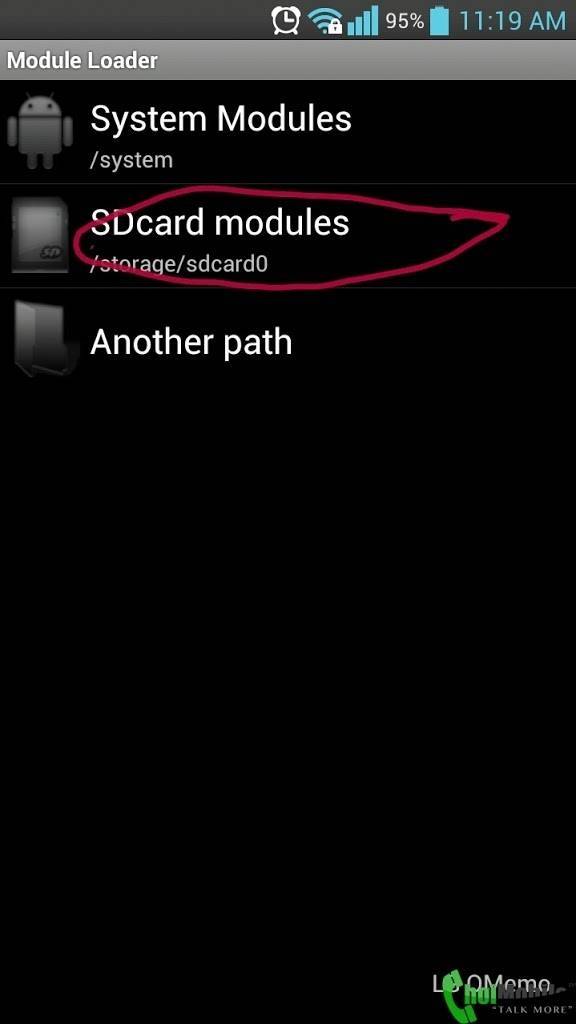

    Bởi vì thực tế init.d không thể chạy tốt trên LTE3 do kernel bị hạn chế.
    Và lý do mình không dùng cái Module Loader là vì dùng cái dưới có thể làm nhiều việc hơn
    Tất cả làm trong quyền root của Android

    tất cả script để ngoài thư mục / là ramfs do đó chỉnh sửa reboot lại sẽ bị mất. Init script của LTE3 kernel không call /etc/init.d/* nên không thêm vô đây được. nhưng có thể workaround bằng sửa file /system/etc/init.qcom.post_boot.sh để call những script khác vô tư (hoặc tự động call tất cả /etc/inid.d*). Tất nhiên cách này không dễ bằng sử dụng startup app như module loader hay script Manager gì đó. Nhưng nếu bác nào muốn cook rom thì có thể dùng.
