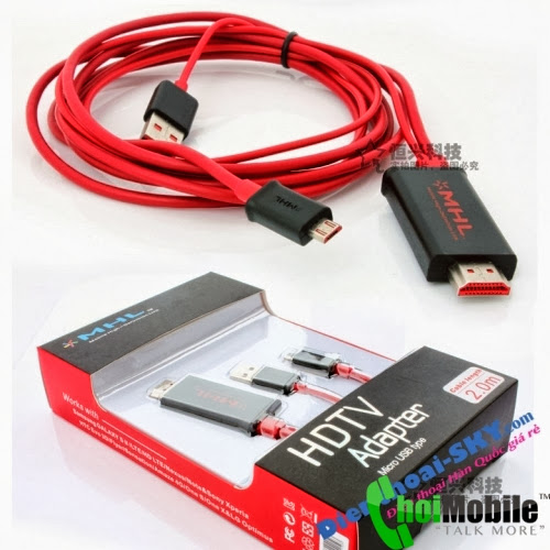

    Dòng Sky 8xx đều có thể dùng bộ dây MHL microUSB to HDMI để xuất hình ảnh trên điện thoại ra TV LCD bằng cổng HDMI.
    Bộ dây này dạng chữ Y có 3 cổng: cổng micro USB để nối với SKy, cổng HDMI nối vào TV, cổng USB để nối với nguồn ngoài (nếu TV có cổng USB thì có thể nối vào đó không cần nguồn ngoài)
    Cần chú ý là mua đúng bộ dây, mình đang dùng bộ dây màu đỏ dài 4m giá 380.000 đ, mua loại rẻ <300K coi chừng không tương thích nhé.
    Một điều lưu ý là máy Sky phải dùng Rom gốc (2.3.5 hoặc ICS), các Rom Cook 4.1.2 hiện nay mình đã thử rất nhiều bản vẫn chưa tương thích được.

    Các báchươsng dẫn em trình tự xuất hình ảnh lên tivi qua cáp mhl được ko ạ , em đang xài room gốc mà gắn cáp vào ko xuất được gì hết , máy sky 830 cũng vậy mà 850 cũng vậy, thanks các bác nhiều :)
  10. dokyson
    Cắm vào tự động nó sẽ out ra thôi bác ạ. Bác chú ý cắm cả cái chân USB của cáp MHL vào cổng USB trên TV để lấy nguồn nhé

    Dùng rom gốc (stock 4.0.4) đảm bảo đc, ra chợ trời làm cái dây 2m màu đỏ 140k xuất đx luôn, nhưng phải cấp ngồn usb cho dây đó, nếu cổng usb ko cắm vào nguồn tivi hoặc nguồn ngoài thì ko lên đc

    Bạn nào júp minh với mình cũng mua 1cáp MHL của ss s3 cắm mà
    ko đc thế nhỉ. mình dùng a820l bản rom ICS

    Bá phải xem chân tiếp xúc. Sợ hỏng chân không lên được bác ạ
