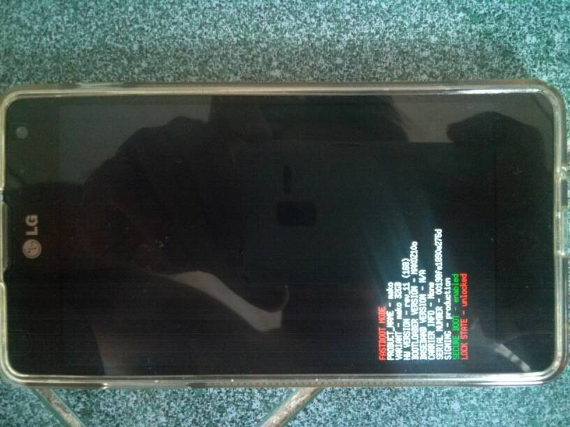

    Máy mình F180L chạy rom gốc E975, root, cài recovery = app freegee, đang nghi ngờ là các bạn chạy recovery được bằng các giải pháp khác nhưng chưa unlockbootloader (vì freegee nó tự unlockboot luôn).

    muốn up lên 4.2 thì trước hết phải kiểm tra xem máy đã unlockbootloader chưa cách kiểm tra là khi tắt mày sẽ có chữ google màu trắng và có 1 cái hình ổ khóa bên dưới nếu unlock bằng freegee ko được thì hãy dùng multi chưa unlock đc mà up thì chết

    vol up + nguồn thì nó lên mấy dòng xanh đỏ ( xanh: secure Boot: enable, đỏ Lock state: unlock; đã hiện 2 dòng như thế là bạn hiểu máy nó sao rồi chứ) gì đó phía dưới màn hình phải không?
    đúng thế thì bấm vol down 2 lần rồi bấm nguồn là vào CMR (mất khoản 10s).

    k lên mấy dòng xanh đỏ luôn bạn ơi, chẳng hiểu sao nữa đã báo succes rồi mà sao kì z k bit @@

    Tắt máy rồi vol up+ nguồn co thấy hinh do ko
