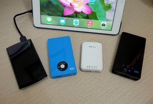

    Pin sạc di động là phụ kiện quan trọng trong thời kỳ bùng nổ của smartphone, tablet
    Thông thường người mua chỉ để ý đến dung lượng (mAh) được người bán hàng cung cấp mà quên đi công nghệ thực sự mới là yếu tố chính quyết định đến giá cả. Hiện nay trên thị trường có ba kiểu lõi lưu giữ năng lượng cho pin khác nhau.
    Đầu tiên và cũng cao cấp nhất là pin sử dụng lõi Lithium-Polymer (Li-po). Loại này được sử dụng rộng rãi trên các smartphone, máy tính bảng cao cấp như iPhone, iPad hay cả MacBook Pro thế hệ mới. Khả năng lưu trữ năng lượng của Lithium Polymer là tốt nhất hiện nay và sự suy giảm khả năng lưu trữ năng lượng sau thời gian dài không sử dụng rất ít. Lithium-Polymer rất lâu bị "chai" pin và người dùng có thể sạc bất kỳ khi nào mà không sợ ảnh hưởng đến chất lượng của pin.
    Loại thứ hai là Lithium-ion (Li-ion), cũng là loại phổ biến nhất với pin sạc di động đang bán trên thị trường hiện nay. Thông thường các mẫu smartphone có thể tháo rời pin như của Nokia hay Samsung đều sử dụng cùng công nghệ này. Li-ion là thế hệ trước của Li-Po cũng có ưu điểm là thiết kế mỏng, hiệu suất tốt nhưng độ bền và số lần sạc kém hơn so với Li-po.

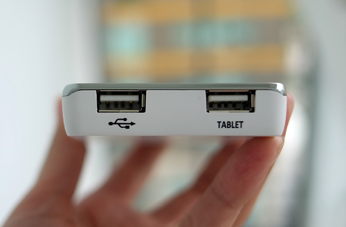

    Loại dùng cho điện thoại, máy tính bảng và laptop là khác nhau
    Trên các cổng ra ghi rõ dành cho loại thiết bị nào.
    Pin cho điện thoại có nguồn ra thường chỉ là 5V/1A, với tablet cao hơn một chút là 5,2V/1,3 đến 1,5A. Các dòng cho máy tính xách tay còn cao hơn nữa là 19V/1,75 đến 2A. Thông thường các nhà sản xuất đều ký hiệu rõ sản phẩm trên các cổng USB ra để người dùng tiện sử dụng.
    Nguồn sạc điện thoại có thể sạc cho tablet nhưng rất lâu đầy trong khi ngược lại thì các smartphone sạc nhanh hơn nhưng pin cũng nhanh "chai" hơn. Nguồn dành cho máy tính xách tay thì thường không sạc được cho hai thiết bị còn lại và cũng không nhiều dòng pin sạc hỗ trợ thiết bị này.
