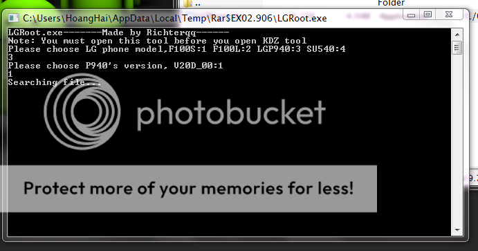

    Bài hướng dẫn này của bac ntl2211 bên tinhte
    Các bạn cứ download hết toàn bộ các tool phía dưới để vào chung 1 thư mục cho dễ dùng.
    Tool dùng để Up Rom: https://www.box.com/s/ead00e26abb408e4e5a0
    Driver cho LG: http://www.mediafire.com/?qdy27g64xyc3he6
    Tool dùng cho root máy (sử dụng trong lúc up rom):http://www.mediafire.com/?d9mel6b0hbrzk21
    Và tool root máy sau khi up rom:https://www.box.com/s/1ee63898876d319d45ec
    Cuối cùng là bản Rom dùng cho KU5400:http://csmg.lgmobile.com:9002/swdata/WEBSW/LGKU5400/AKTFBK/V20D_00/V20D_00.kdz
    3. Các bước up rom và root máy:
    B1: Cài driver cho Phone & các soft cần thiết trước.
    - Cài driver chính: Bạn giải nén file Tools.rar vào thư mục LG_KDZ_FW-Update_OfflineFix\KDZ_FW_UPD_EN và chạy file B2CAppSetup.exe
    - Tiếp tục chạy file msxml.msi
    - Sau đó cài driver phụ:giải nén tiếp LGP940 và tiếp tục cài đặt vào máy
    - Lưu ý khi kết nối máy Trong phần Device Manager của windows sẽ xuất hiện 1 thiết bị Modem. Bạn phải chắc chắn disable modem này trước khi tiến hành Up rom & root.
    B2: Up Rom & Root máy
    Tắt máy - Bấm giữ nút Volume UP (+) (Tăng âm lượng) - Đồng thời cắm cáp kết nối LG PRADA với máy tính (Vẫn bấm giữ yên nút Volume+) ..
    Lúc bấy giờ màn hình LG PRADA sẽ hiện lên "S/W Upgrade ..." *như hình dưới . Máy tính sẽ tự động nhận Driver và cài Driver máy (chú ý là tiếng hàn chú không phải tiếng anh nhe) Mình mượn tấm hình bền topic bên kia.Lưu ý là phải Disable Modem trong Device Manager

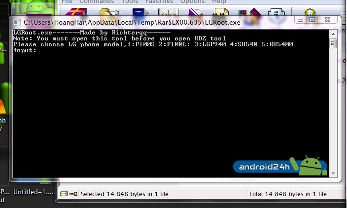

    Chạy tool LGroot (nếu các bạn không cần root máy thì bỏ bước chạy file LGRoot.exe này) xem hình.
    Ở input: gõ 5
    Đến đây nó hiện lên Search file... bạn cứ tạm thời để đó mình sẽ chuyển qua Up rom (nhớ không được tắt)
    Tiếp tục là việc Up Stock Rom 4.0.4 (Hiện tại mình cũng chỉ search được bản này thôi, sẽ bổ sung sau những bản khác nếu có)
    - Chạy file Chạy File KDZ_FW_UPD.exe trong thư mục Tool phía trên
    - Lựa chọn các mục như trong hình: (Type: 3GQCT, PhoneMode: DIAG…)
    - Chỗ KDZ file bạn nhớ chọn file download ở trên nhe! File V20D_00.KDZ.Mình mượn đỡ link của bác @HoliCf
    - Sau đó bấm Launch software update để tiến hành up Rom
    Lưu ý:
    Trong quá trình đang up Rom nó có hiện liên tục thông báo:
    o Model Dll Msg Not Found(2004, số )
    Số: chính là số % tiến trình chạy của việc up rom
    o Bên bảng LGTool cũng từ từ sẽ xuất hiện một số tiến trình sau:
    Found file, check size…
    Cracking…
    Cracking end, press any key + enter to leave
    Sau khi up rom xong máy sẽ tự động restart lại. Lúc mới khởi động có thể thời gian chờ hơi lâu. Xong bạn có thể tắt hết chương trình.

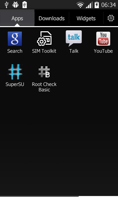

    Cuối cùng khi máy khởi động xong bạn vào App à Settings à Developer option và bậc USB debugging lên.
    Chạy file rooting.bat trong thư mục pradaroot chờ máy khởi động lại lần nữa như vậy máy bạn đã rooted.
    Các bạn làm theo các bước từ trên xuống, đảm bảo thành công 100%.
