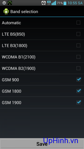

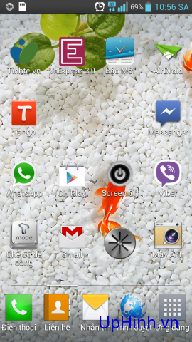

    Setting 900 1800 1900 bằng lệnh 5457#*260#
    Save lại rồi máy restart lại thì đây là màn hình mới vừa khởi động lại xong vẫn 3G

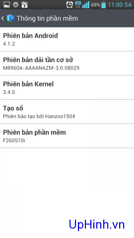

    Vào setting kiểm tra
    Phiên bản Rom

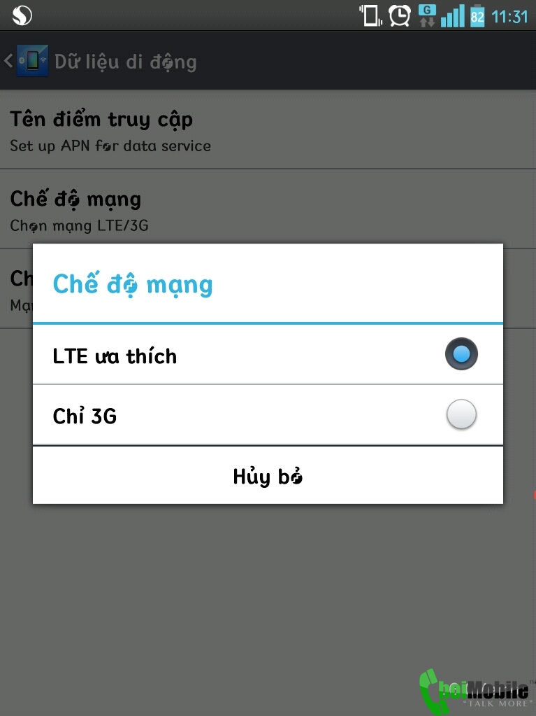

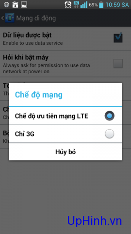

    Em vẫn làm được, bác chọn 3G only sau đó hãy bấm lệnh 5457

    Ùm đúng rồi để 3G only trước rồi mới 5457. Hôm nào rãnh chắc chạy qua T coi thử. Thanks.

    Rom này được up chỉnh sữa từ lúc mua ở msmobile rồi. Vậy có cần thiết quay lại rom gốc chưa root hay ko T?

    Bác chọn 3g only, sau đó bấm 5457 chọn gsm khởi động lại có chữ G trên cột sóng loại mạng GPRS là được rồi, còn muốn dùng lệnh 4636 phải nhờ lamhoang hoặc một cao thủ võ công thâm hậu can thiệp vào build và setting.apk

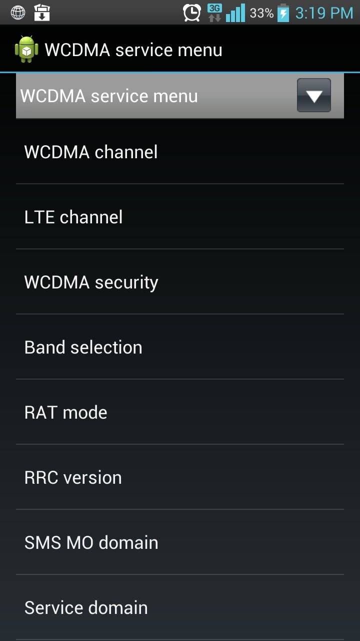

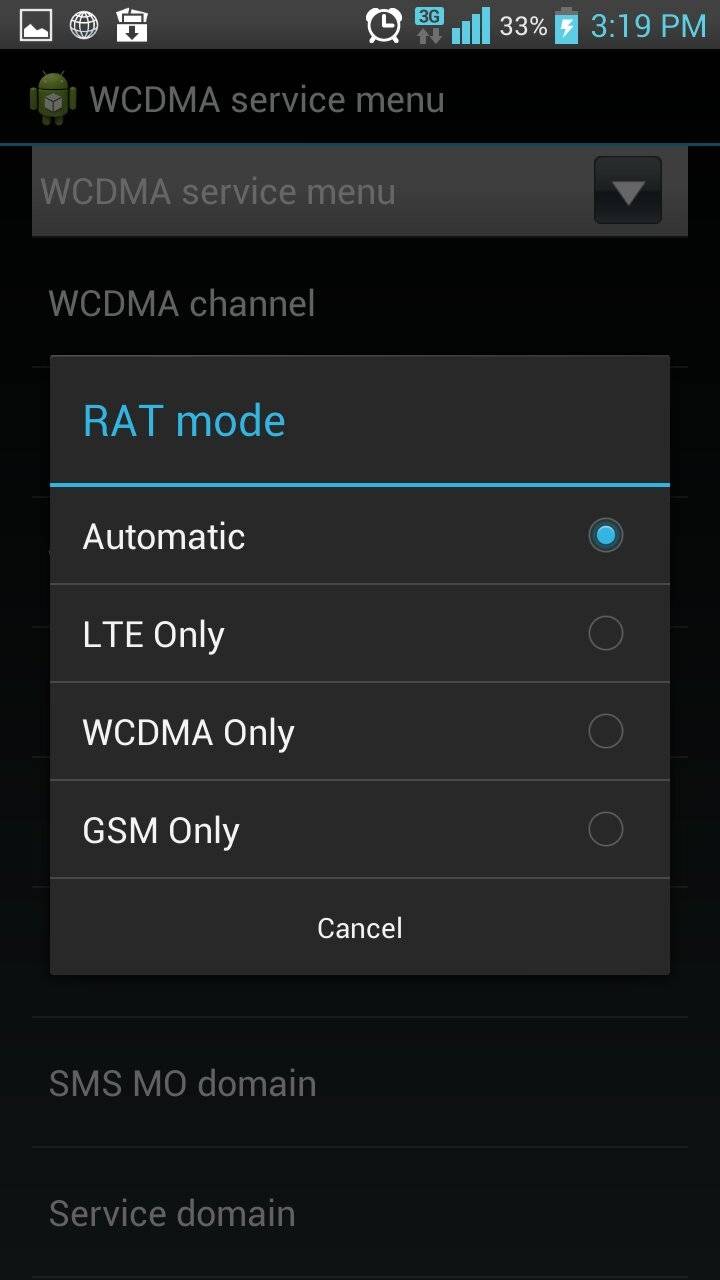

    Có vẽ như Radio con mình đang dùng
    block không cho chuyển đổi các chế độ GSM/WCDMA
    Dùng code 5457#*260#
    Đổi RAT mode
    Đổi rồi restart nó lại y như cũ

    Theo em nghĩ anh nên quan tâm đến phần band selection, cái rat mode khỏi quan tâm

    Band seletion đổi cũng không đáp ứng. Chắc đợi cao thủ có rom mới port qua thôi.
