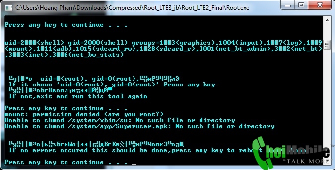

  14. jinnymanly
    6/7/13
    các bác giúp em với ạ...máy em đang root đến bước "+ Nhấn enter -> nếu hiện ra dòng uid=0 như hình dưới đây -> bạn nhấn tiếp enter chờ một lát báo root thành công ->enter để khởi động lại." như hướng dẫn thì hiện ra lỗi như thế này
    sau đó em enter tiếp, máy khởi động lại thì ko có biểu tượng SuperSU...không biết là lỗi gì ạ..mong các bác chỉ hộ em :(
  15. TanThanh
    12/1/13
    83
    54
    hix sao root em này mãi chẳng được nhỉ? Cái tool Root này Root LTE2 ngon lành, mà LTE3 thì root mãi không được.
    Dùng tool của quangnhut123 cũng không được
  16. vntux
    10/7/13
    38
    29
    Mình thấy root thì dễ, recovery mới hơi chút rắc rối. Bạn nên phân biệt root và recovery, là 2 phần khác nhau nhé.

  18. TanThanh
    12/1/13
    83
    54
    Vâng bạn, mình ROOT và cài RECOVERY cũng cả trăm con LTE2 nên cũng biết phân biệt đâu là ROOT đâu là RECOVERY bạn.
    Bạn không chia sẻ được thì thôi, đừng có nói mấy câu vớ vẩn như vậy loãng topic lắm
