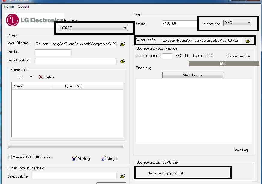

    Cách1: Dùng FlashTool
    1. Down link sau về giải nén ra
    http://up.4share.vn/f/2e1c1816191d1d1a/FlashTool.1.0.54.rar.file
    Cài đặt trình B2CAppSetup trước.
    2. Cắm cắp usb vào. Mở thư mục FlashTool.1.0.54 chạy file Windows Enabler (nó sẽ hiện phía dưới góc bên phải thanh thông báo, kích vào để chuyện sang on). Tiếp theo chạy file UpTestEX chọn giống như hình sau
    3. Kích tiếp vào dòng chữ Normal web upgrade test nó sẽ hiện ra 1 bảng nhỏ. Kích vào chữUpgrade start. Chọn ngôn ngữ tiếng anh rồi ấn ok. Đợi nó cài xong điện thoại sẽ khởi động lại, đợi máy tính nhận điện thoại. Điện thoại khởi động xong nếu vào bình thường thi đã xong, còn nếu lúc này trên điện thoại sẽ hiện dòng chữ Un...., IMS has stopped thì các bác làm tiếp b4 (bước này điện thoại khởi động lại hơi lâu, phải đợi đt khởi động lại hoàn toàn nhé)
    4. Mở thư mục root ra. Giữ phím Shift + chuột phải => open command window here nó sẽ hiện ra bảng cmd
    5. Đánh lệnh adb reboot recovery máy điện thoại sẽ khởi động lại. Xong !!!
    P/S: Cách này cũng có thể up rom phiên bản mới nhất. Nếu muốn up lên phiên bản mới nhất thì trên hình ở phần phonemode các bạn chọn cs_eme là được

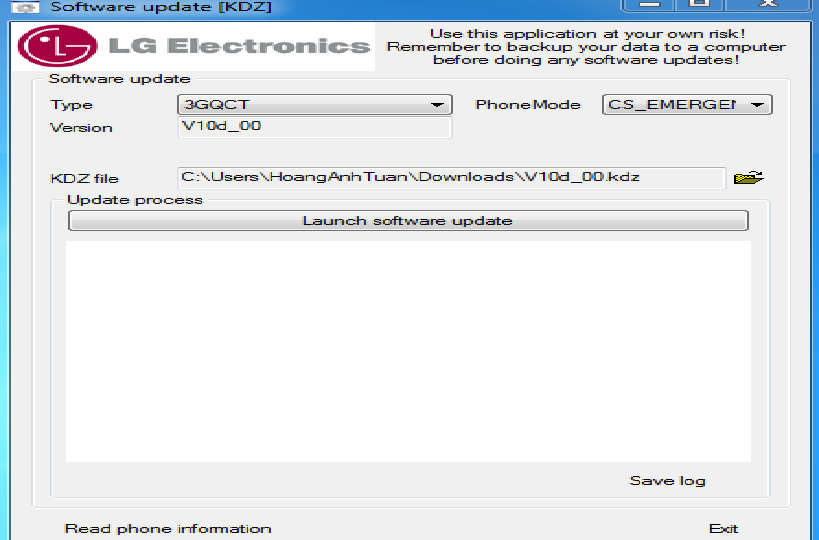

    Cách 2: Dùng KDZ
    Tắt điện thoại, cắm lại cắp usb, ấn tổ hợp volum (-) và (+) để vào chế độ Downloadmode
    Vào thư mục root vừa down ở mục C nhé, chạy file KDZ_FW_UPD nó sẽ sẽ chạy chương trình, các bạn chọn file FW vừa down ở trên và đế chế độ như hình vẽ. Phần KDZ file nhớ chọn đúng với rom của máy bạn F160S, F160K, F160L
    Kích Lauch software update đợi đến lúc nó chạy đến 90 máy sẽ khởi động lại, bạn đừng làm gì cả cứ để cho KDZ chạy hết đến qua 100 sang 1 rồi hãy ấn Exit để thoát KDZ. Hướng thụ thành quả thôi .Minh dang nghien cuu cach nay de ve rom stock ne,co ai chuot bach phu hok hehe:D
