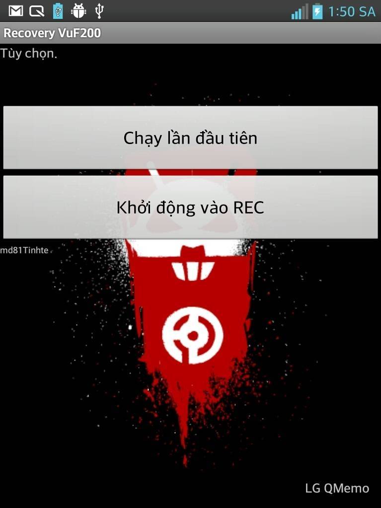

    318
    REC chuẩn cho F200 S L K
  18. md81
    23/12/12
    97
    318
    Recovery F100L bản 4.1.2
    LINK
