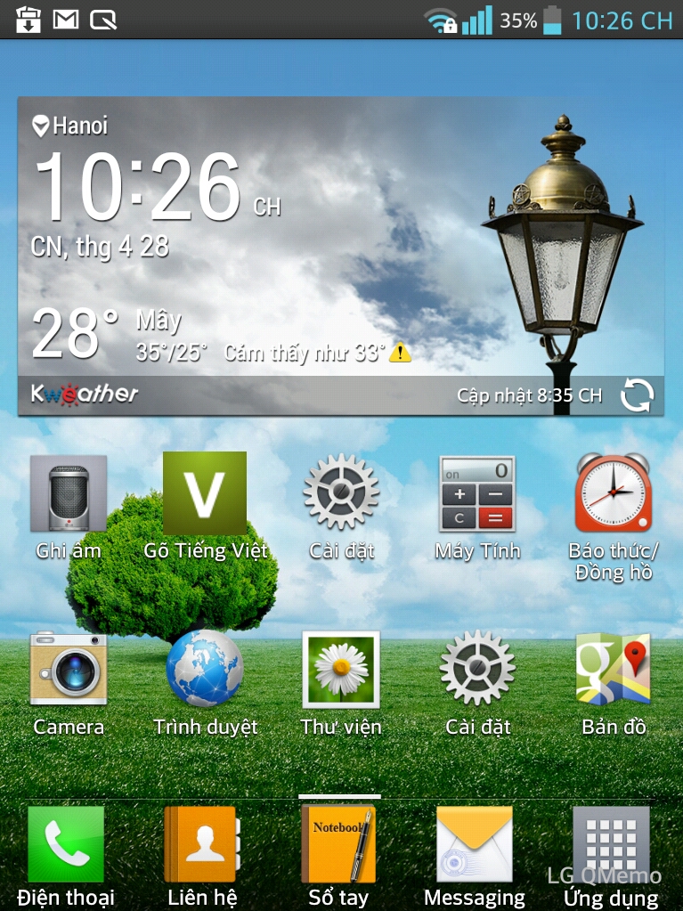

    Đặc điểm:
    -Up chuẩn cho cả 3 bản F200 S L K andoroid 4.1.2 (ko up trên 4.0.4)
    (Mình đã up thử trên cả 3 bản ok)
    -Đã fix các lỗi cơ bản: nhắn tin, gọi đi hàn quốc, dual clock, thêm nhạc chuông
    -Sửa lại PPI nên chữ hơi nhỏ (1 số trang wed chữ bị cách)

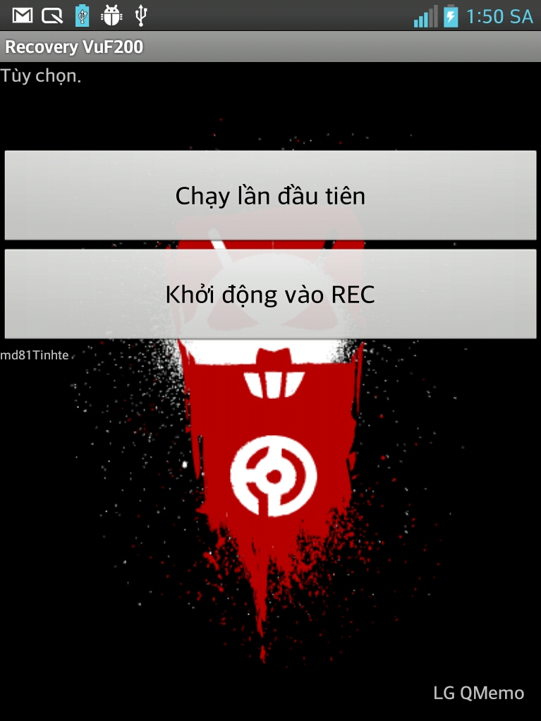

    - Dow Rom về giải nén được file "Update.zip", copy "Update.zip" vào bộ nhơ máy (để ở ngoài ko để trong folder khác)
    - Dow Recovery này về (copy vào system/app, trước khi copy chuyển Rw-r-r), sau đó reboot. Trong giao diện Recovery chọn "Chạy lần đầu tiên". Sau đó chọn "Khởi động vào REC"
    -Trong giao diện Recovery
    +Chọn Install zip from sdcard
    +Chọn apply / sdcard / update.zip
    +Kéo xuống Yes - Install /sdcard/update.zip
    +Quay về giao diện recovery:
    chọn wipe data/factory reset,
    chọn wipe cache partition
    chọn advanced, chọn tiếp wipe dalvik cache
    +Chọn Reboot sytem now

    52
    Mình thấy lên 4.1.2 cấu hình 3g đc lưu khi reset. Rất hay, có thể bỏ radio swish rồi. Nó hiễn thị tên mạng viettel luôn, k còn u+ hehe
  7. viendanho

  9. doantruong91
    31/3/13
    anh ơi. e không tài nào cài được Recovery. a làm ntn thế? nó toàn báo lỗi thôi
  10. Ivespa
    7/4/13
    Máy F200L của mình cài được Recovery rồi. Chon chạy lần đầu thì ok. Sau đó chọn khởi động vào Rec thì máy tự khởi động lại. Thử đi thử lại nhiều lần vẫn không được. Bác nào biết chỉ cho em với.
