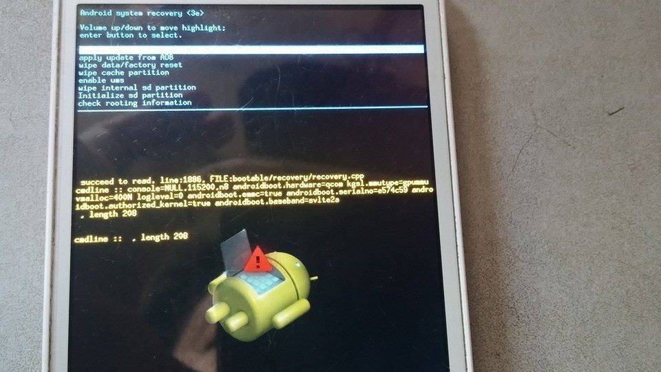

    Bác nào xem giúp cái, vì vào recovery trên máy của mình lại không có phần update hoặc install từ file zip.
  9. nhonschomobile
    1/9/14
    Không thấy phản hồi, bác nào giúp với.
