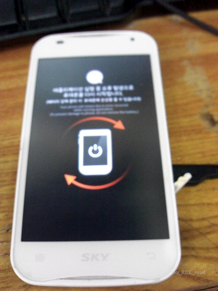

    em không vào đc recovery các bác giúp em với :( em chẳng cài gì tự nhiên nó sập nguồn bật lên cũng "your phone will be restart due to..
    em vừa mới dùng đc 2 tuần chưa thành thạo lắm các bác chỉ tận tình em với :(
