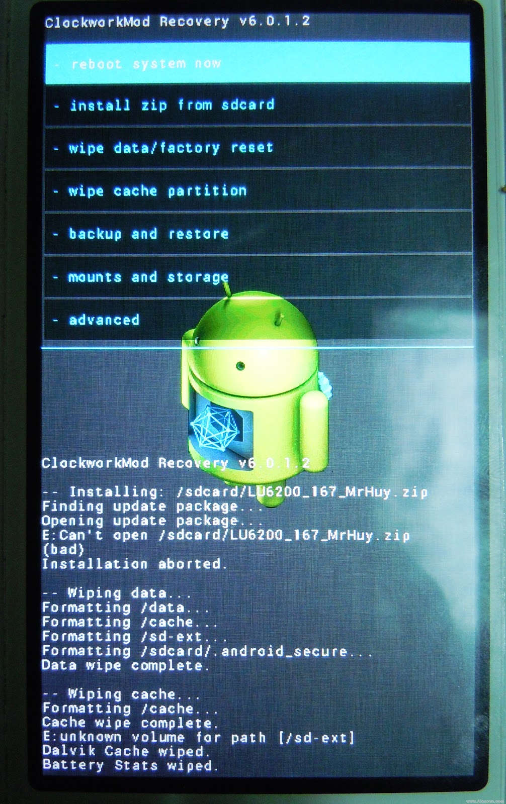

    anh ơi,cho e hỏi,tại sao bản room này gọi 900,nó đen xì màn hình luôn,có cách nào khắc phục được không?
  2. abu8310
    Mar 28, 2013
    36
    Chọn tiếp "reboot system" được không ?

    không dược bạn ơi, nó tắt máy luôn, và màng hình tối thui. khi mở nguồn thì nó vẫn như cũ.

    32
    ko reboot đc thì hastreset cái xem sao, ko đc thì chạy về 142 rùi cài lại từ đầu đi bạn:D

    15
    bác có nhầm ko thế. wipe 4 cái đos xong rồi mơí install zip from sd nhá @@.mà file zip đó bị lỗi thì phải.down lại đi

    Bạn phải full wipe trước khi cài.
    Nguyên nhân có thể do lỗi file zip hoặc do lỗi thẻ nhớ.
    Nếu tải lại file zip mà vẫn ko đc thì bạn format thẻ nhớ, tạo thêm thư mục sdcard trong thẻ nhớ rồi chép file zip vào thư mục vừa tạo rồi cài đặt.
    Bạn thử xem sao, hi vọng khắc phụ đc.

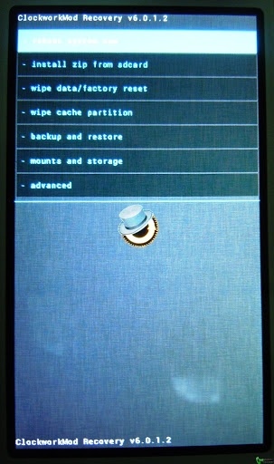

    Giờ mình muốn úp bản rom khác có tiếng việt, xóa hết app Hàn mà máy không vào được recovery, dù đã làm theo hướng dẫn
    + Tắt nguồn máy
    + Giữ đồng thời 2 phím "Power" và phím "Volume -"
    + Khi màn hình hiện lên chữ màu trắng thì bấm phím Power khoảng 2 lần sau đó đợi một tẹo máy sẽ chạy thẳng vào Recovery.

    Dòng thứ 2 còn thiếu: Nó phải như vậy nè. khi hiện chữ trắng thì pow 2 lần rồi Vol - 1 lần tiếp nữa là pow 1 lần nữa là vào đc Reco rồi.
    Mà nếu thấy làm ko đc thì vào thẳng máy down cái Quickboot trên CHplay về bấm vào reco là vào liền. Nhớ là phải có root ha
    Còn up Rom việt thì qua tinh tế down bản Rom snake 1.0.2 cài là ok. Mà nhận xét thì xài tiếng anh nó ok hơn, vì nhiều khi bản dịch ko sát nghĩa cho lắm.
