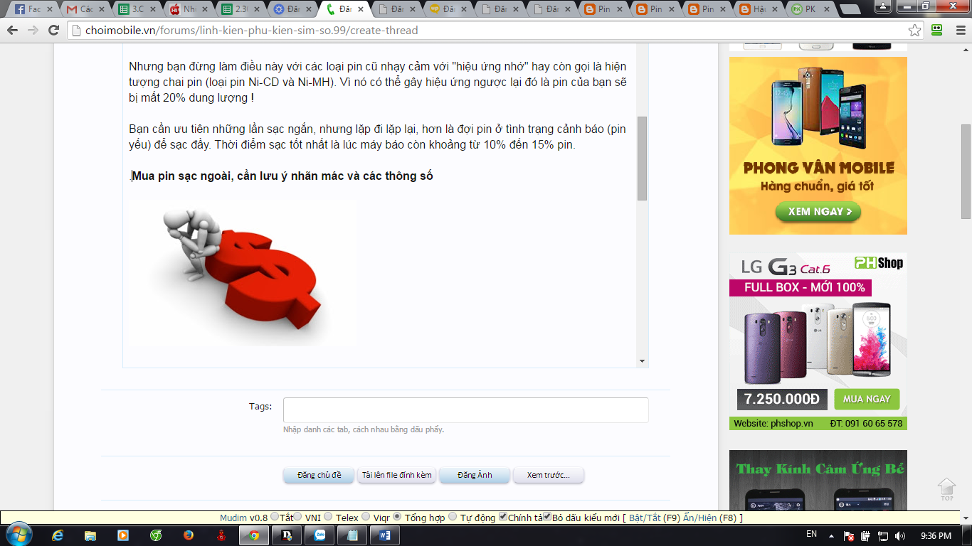

    Nhưng bạn đừng làm điều này với các loại pin cũ nhạy cảm với "hiệu ứng nhớ" hay còn gọi là hiện tượng chai pin (loại pin Ni-CD và Ni-MH). Vì nó có thể gây hiệu ứng ngược lại đó là pin của bạn sẽ bị mất 20% dung lượng !
    Bạn cần ưu tiên những lần sạc ngắn, nhưng lặp đi lặp lại, hơn là đợi pin ở tình trạng cảnh báo (pin yếu) để sạc đầy. Thời điểm sạc tốt nhất là lúc máy báo còn khoảng từ 10% đến 15% pin.
    Mua pin sạc ngoài, cần lưu ý nhãn mác và các thông số
