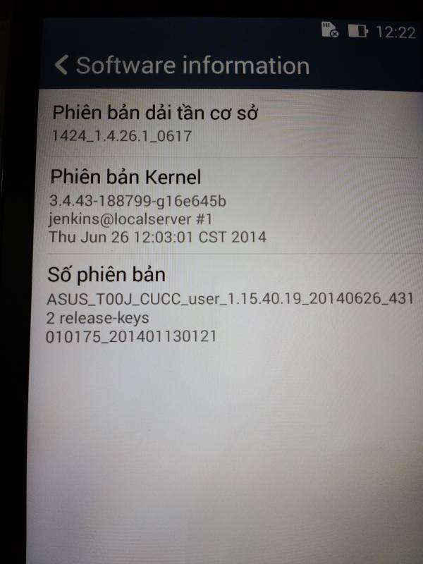

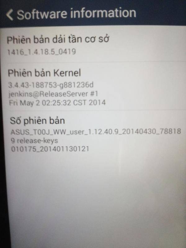

    bác làm theo hướng dẫn trên nhé. em vừa phang bản như của bác mà!
    Trước khi up
    sau khi up

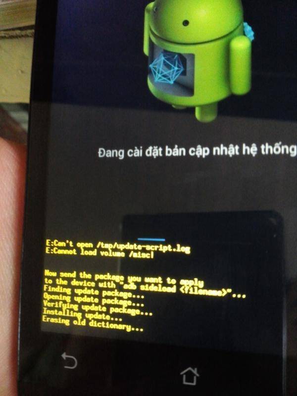

    Em làm đến bước 4 nhưng ko giống trong hình anh ơi.em dùng. Zenfone5 ram 1G- CUCC 1.15 help me!

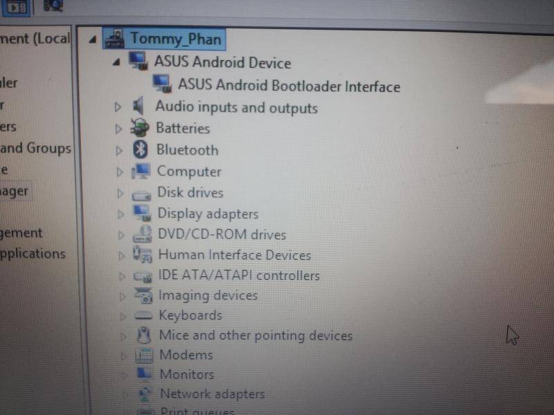

    có thể bạn chưa cài được driver. bạn chụp cho mình xem cái ảnh coi nào. bạn chuột phải vào Computer-Manager-Device manager- bác cài driver này vào
    http://www.fshare.vn/file/TAXBRFJ0OF/
    tải về giải nén .driver Android báo thiếu bác trỏ đến file vừa giải nén là được.
  11. anhoamobile.vn
    25/7/14
    tại trưa nãy loay hoay cái vào androidboot thôi. driver em cài ngon mà! dù sao cungc thanks bác đã share!

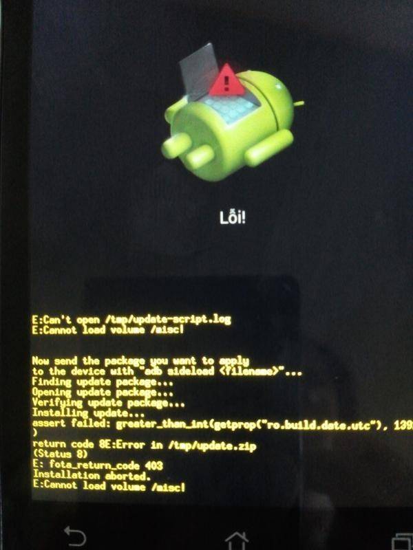

    Mình đã downgrade về bản CN-1.12.40.9 OK.Nhưng up sang bản UL-ASUS_T00F-WW-1.15.40.35-user.zip là bị lỗi getprop( "ro.build.asus.sku").Nó check device sku = CN và OTA sku = WW nên không cho up(đã thử cách copy rom vào internal và adb sideload.Có ai bị giống mình ko?Ban đầu máy ở ver CN-1.15.40.35
  14. baobien
    27/3/13
    Vậy là đã OK, sau khi downgrade về CN-1.12.40.9 nếu up ngay bản rom WW cao sẽ bị lỗi, phải up bản WW-1.12.40.9 trước, sau đó mới up lên bản rom WW cao hơn.

    vậy là bác hiểu vấn đề rồi ! vì khi lên 1.15.xxxx thì bootloader sẽ check build.date ( sẽ phát hiện mã WW.TW,CUCC,CN..... nên ta không thể up bất ký rom nào khác.chỉ còn có cách hạ em nó xuống phiên bản thấp hơn rồi làm gì thì làm !
