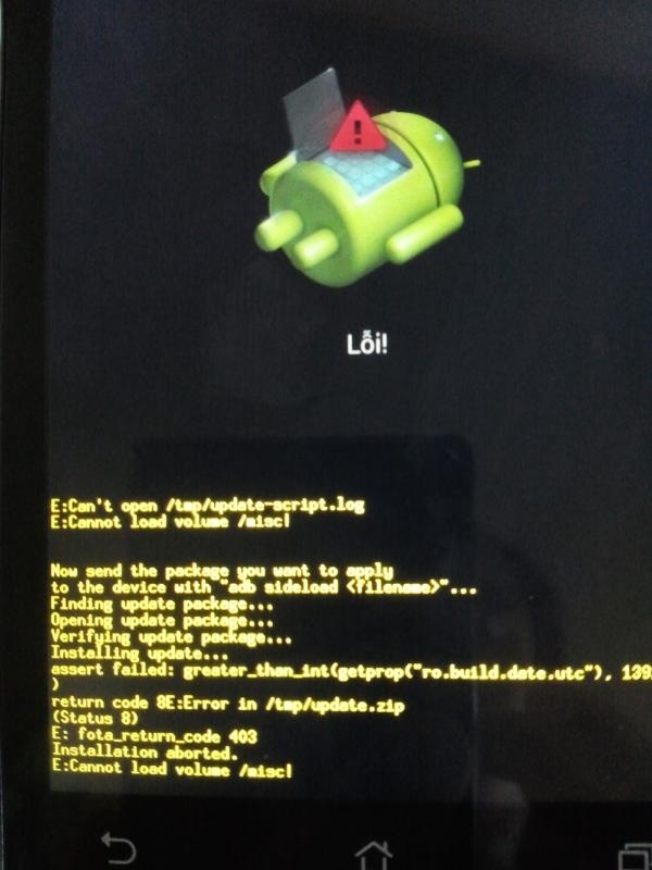

    Em e đã làm theo hướng dẫn của bác nguyenkhacdien. và cũng làm tới bước cuối cùng
    "Chờ chút gõ tiếp lệnh : adb sideload rom.zip rồi enter
    Chờ chút nó chạy 1%, 2…..100% là xong."
    sao khi xong 100% thì nó hiện cái hình con android nằm ngửa có chữ lỗi ạ!(giống hệt cái hình bác up lên ở trang 2 ấy). Sau đó e chọn reboot sytem now. Nhưng khi vào kiểm tra (Cài đặt-vào about-vào software information) thì vẫn là: Asus_T00F_CN_user_1.18.40.8....... là làm sao ạ? Các bác giúp e với. Tới đây rồi mà chưa xuống được e lo quá! Thanks!

    bạn có thể cho mình biết lúc đầu máy của bạn là FW nào? máy CN tay TW nhé! mình sẽ gửi rom gốc bạn flash lại là ok! sorry mọi người mình sang Hàn làm việc bên Hàn nên không online thường xuyên được và ko không xài zenfone nữa. Mình sẽ cố gắng giúp được những gì có thể.
