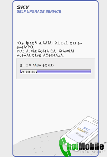

    Mình cũng xài win 7, ie9 lun mà vẫn ko dc :( . Cứ chạy tới bước này choimobile.vn-Untitled%25C4%2591.png là nó đứng lun ko chạy nữa. Chả biết làm sao lun :(. remove cả ctrinh diet virus lun van ko chay la ko chay :(

    Bạn thử để file rom theo đường dẫn %temp% -> Low xem có được ko ?

    Các bác giúp em 1 tí với. Em đã setup toàn bộ chương trình như hướng dẫn ở đây http://choimobile.vn/threads/sky-offline-rom-flasher-cong-cu-flash-rom-offline-cho-sky.3373/ nhưng ko tài nào up dc rom (nó cư treo hoài). Ngoài việc down về các tool cần thiết, thì trên máy mình còn làm các thao tác j nữa ko ạ? Mình đã tick unknow resource, usb debug, usb connect MTP và đã chép file binx vào %temp% và cả %temp%Low lun nhưng vẫn ko up dc. hic

  10. frozenman81
    1/5/13
    Bác thử cách này thử xem sao nhé! Trước mình cũng bị up lỗi rom treo logo nên phải tìm cách chạy lại nhưng cũng như bác cứ tới đó là treo.
    Mò mẫm rồi cũng làm đc, thay vì phải chạy lại rom gốc theo cách đó thì bạn tìm 1 bản rom cook nào đó bản V1 (V2) j đó chép vào thẻ nhớ như hướng dẫn ở trang 1, bạn rút pin tắt máy rồi nhấn Power (nguồn) + Volume +_- , rồi chọn fastboot.
    Trước đó bạn down file recovery này http://www.fshare.vn/file/867Y0LCWSN/ về giải nén. Vào Fastboot rồi thì cắm cáp, xong chạy Run_cwm_from_adb
    Chờ nó vào recovery òi thì tiến hành wipe...restore lại bản V1 hay j đó như bình thường.
    Kinh nghiệm cá nhân thui có thể đc cũng có thể kg. Hy vọng giúp đc bác!
  11. fanyan
    fanyan HT Hội A860
    23/5/13
    3,122
    2,894
    Có nghĩa là restore về rom v1 sau đó mới up bĩnx Sẽ ko bị lỗi :D
