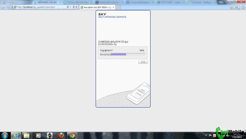

    bác test trên máy nào vậy bác. e test trên 760s
  5. vâng tôi xấu
    6/6/13
    56
    67
    Bác hanzoo1504hanzoo1504 xem rhuwr nó bị sao thế này đợi lâu quá
  6. spynet93
    10/7/13
    37
    Ho Chi Minh City, Vietnam
    ok rồi. e đã thành công :)

    Lỗi rồi. chạy lại đi bác ơi. Chạy tool offline của bác didonggiatot.com bác nhé

    tình hình là nó đứng im ở màn hình FAST BOOT Mode bác msmobilemsmobilehanzoo1504hanzoo1504

    bác up rom mà vào fastboot làm gì ợ?

    để di chuyển đến mục “PLD DOWNLOAD” và chuyển sang chế độ S/W Upgrading

    Bác vào nhầm phím rồi. Volume lên+seach+nguồn mới vào S/W nhé

    Mình cảm ơn hanzoo1504hanzoo1504 nhé, mình đang chạy lại nó nek.

    Bác hanzoo1504hanzoo1504 nó lại bị treo ở logo rồi.

    Bác chạy xong rom vào lại recovery rồi wipe lại máy. Sau đó khởi động lại là lên bình thường
