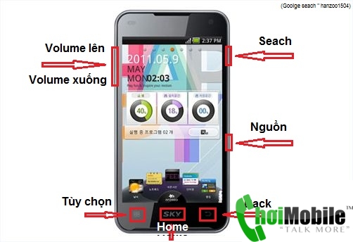

    Bác tắt hẳn máy rồi giữ Volume lên+nút seach+nguồn .Sau đó vào chế độ recovery để wipe bác nhé. Khởi động lên bình thường

    em làm như vậy nhg ko hiện gì cả ... @@
  6. hngha
    11/7/13
    Hai Phong, Vietnam
    nó hiện ra chữ s/w upgrading

    Bác cần vào recovery à
  9. hngha
    11/7/13
    Hai Phong, Vietnam
    thế nghĩa là sao hở mn ... làm bc gì tiếp
  10. hngha
    11/7/13
    Hai Phong, Vietnam
    em chịu .. giữ phím như bác nói .. nó hiện ra hàng đấy

    Bác bị treo logo đúng không. Nếu bị thế vào recovery= các phím: Volume xuống + seach + nguồn. Chờ 5s rồi thả tay ra. Sau đó hiện con robot chấm than màu đỏ, bấm phím tùy chọn góc trái để hiện menu, rồi bác làm như hướng dẫn up rom trên trang 1

    Mới update thêm cái này không biết cả nhà đọc có hiểu không ta
    III. Hướng dẫn fix lỗi .
    1. Các phím tắt để vào các chế độ cho SKY A760S và A770K
    - Vào chế độ Update S/W:
    Xem nội dung ẩn
    - Vào recovery :
    Xem nội dung ẩn
    - Vào chế độ Fastboot:
    Xem nội dung ẩn
    2. Hướng dẫn Fix lỗi
    a.Fix lỗi treo logo khởi động: Lỗi này thường gặp khi up rom xong quên chưa wipe, tự khởi động lại và treo logo, up rom gốc xong không wipe,...
    - Cách khắc phục : Vào recovery, sau đó chọn Wipe data/wipe cache. Nhớ chọn dòng Yes để thự hiện lệnh wipe. Khi wipe xong chọn dòng Reboot system now để khởi động lại máy.

    hehe vẫn thiếu bác ợ.
    vs mem mới thì phải thêm cái phần.
    khi vào rec mà hiện hình con robot vs dấu chấm than mà ko có chữ gì hết.
    thì phải bấm vào nút home ( sky 1 cái nó mới hiện lên ) cho mình wipe :D
