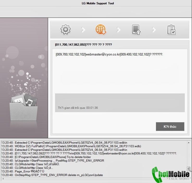

    mình tìm đc chỗ chuyển file cab thành kdz rùi, thế song cài đặt mợi thứ như ở choimobile hướng dẫn có tích thêm vào ô nào khác nữa ko?
    mình kdz như bình thường thì chạy xong đến phần support tool thực hiện giải nén xong chuyển đến phần cài đặt lại báo lỗi.

    Lỗi này là sao nhỉ

    Sau khi giải nén xong vào chỗ program data đổi tên file tôt thành cái file giống tot của 10l. Lỗi rồi ấn thử lại . mấy lần là đc

    bác ơi cứ kdz đươc đến chỗ này là nó báo lỗi ,la
    em cũng bị y như bác , từ sáng đến giờ thử đi thử lại mấy lần rùi vẫn báo lỗi như thế này, mà ko bít mình làm sai ở chỗ nào cả
