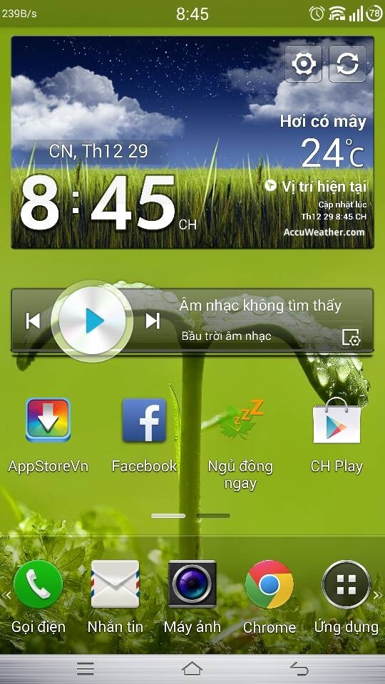

    rom v4 của bác đạt nguyễn không cài rocovery cứng có dduocj không vậy.
    còn cách cài rom F7 cho bác nào không sợ brich
    đầu tiên các cụ giải nén file tot của rom ra.
    bật máy điện thoại ở chế độ usb debung
    sau đso dùng adb để đưa file boot recovery modem vào phone.
    lưa ý đến bước này không đụng chạm gì vào máy để ngắt kết nối là brick lun
    sau khi kdz xong là ok nếu lỗi đưa lên ace xem nha. lưa ý là có thể chết bôt
    hoac co the up moi bang kdz của f260 sau đó thay file tot và dll của f7 vào
    lỗi cuộc gọi chờ nằm ở file chỉnh fix tin nhắn và thông báo roaminh. file gốc không bị lỗi này. máy mình còn bị cái lỗi không update đc địa điểm trên trình thông báo thời tiết . kdz lại vẫn bị. trước đây không sao. sau một lần deeodexx rom và bị mất bộ nhớ máy giờ nó không up địa điểm đc.

    lỗi mới ak bác ơi???
