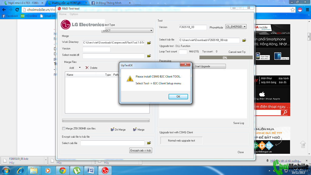

    chết em rồi. Em làm như hướng dẫn giờ khởi động nó hiện mỗi cái logo lg. H phải làm sao các bác

    bác nào cú đêm cứu em với. Huhu

    Cụ down rom gốc về kdz lại nhé
    http://choimobile.vn/index.php?threads/7205/
    Hướng dẫn up ROM gốc mới nhất LG Optimus LTE3 F260 F260S

    em đang down. Tại mới dùng nên gà quá. Làm cách này mà không được thì sáng lại phải bắt xe ôm ra di động thông minh mât

    Không được bác ạ
