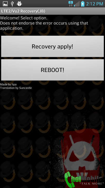

    các bác ơi cứu em với, em mới dùng máy đc 3 ngày, có cài cái recovery này
    nãy vừa dùng cái app Quick Boot để vào recovery thì máy tự chạy về rom gốc, mà cái laucher mặc định em lại xóa mất r nên k vào trong đc, cứ set up xong là bay ngược về con Android lúc đầu chọn ngôn ngữ :(
    phím tắt vào recovery gốc của máy là gì các bác nhỉ, để em flash thử 1 cái laucher nào đó xem có vào đc k :(
    mà máy có hard reset bằng phím cứng đc k các bác nhỉ?

    Bạn download cái này theo link sau: https://docs.google.com/file/d/0B3J7gOQH7ViENXdWVTY2TzQ4Z0U/edit?usp=sharing hoặc http://www.mediafire.com/download/ei9hqn3e5bi6067/ABD.rar
    Download về giải nén ra 1 folder. Bác tắt máy, nhấn tổ hợp phím Vol+, home và power để hiện màn hình LG Service. Vào trong folder và gõ lệnh sau: Nhớ là phải Giữ shilf chuột phải vào màn hình chứa folder adb trên và chọn Open windown command here, sau đó gõ lệnh "adb reboot recovery". Ok vậy là xong.:)

    em gõ lệnh xong thì máy reset, đợi 1 lúc thì nó chạy về hình con adroid lúc khởi động, next next vài cái đến bước cuối cùng thì LGSetupWizard stopped rồi lại trở về hình con adroid bác à :(

    Vào recovery cứng nút nguồn+ volum(+) + phím home bác ơi

    hic, nó ra cái màn LG Service bác à :(
    em đang tìm hiểu cái up stock qa kdz mà hình như dính lỗi pin yếu thì phải, k vào download mode đc, nó toàn hiện hình viên pin đang sạc, newbie nên làm chậm qá :(

    Thế thỳ máy bác chưa cài recovery vĩnh viễn rồi. Sao ko vào đc download mode bác volum+ nút search cắm cáp kết nối
