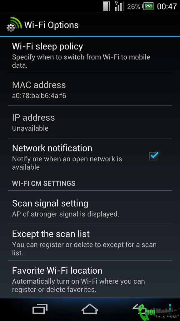

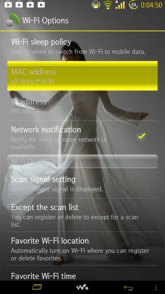

  15. kangar00
    20/12/12
    2,122
    10,980
    -Em mạo muội yêu cầu all ah em nhà A840 này:D
    ********Mỗi người up cho em một cái địa chỉ Mac wifi máy mình đang dùng nha.
    ****Thứ nhất ngâm cứu về lỗi Rom bị trùng địa chỉ Mac wifi ở nền Rom 216,nói riêng,và Sky A840 chạy Rom 216 nói chung
    ****yêu cầu ; địa chỉ Mac wifi và số hiệu bản Rom đang chạy
    ****Chốt các bác cứ post sẽ thấy sự bất ngờ đấy nhá:D
    p/s; cứ post hộ em,em đang ngâm fix lỗi này ạ.
    -Nếu trùng địa chỉ Mac wifi,thì modem sẽ cấp cho 1>2>3 thậm chí là 4 máy sky đều sẽ là một số IP duy nhất,vd:192.168.1.2 vì vậy,khi các bác offline hay dùng chung modem,chỉ có một máy nhận đc mạng,máy thứ 2/3 vào thì máy 1/4 sẽ bị dis ngay:D

    của mình đây.hên quá chưa cho lên 216. mà sao mac address mỗi chip qui định # nhau.sao trùng đc nhỉ?
  18. kangar00
    20/12/12
    2,122
    10,980
    đúng là mỗi máy address sẽ khác nhau vù card mạng khác nhau về Mac,nhưng ko hiểu tại sao ở Rom 216 lại bị cái này,em đã về Rom gốc 216. và Mac vẫn là như 216 ở trên mới ác:D
