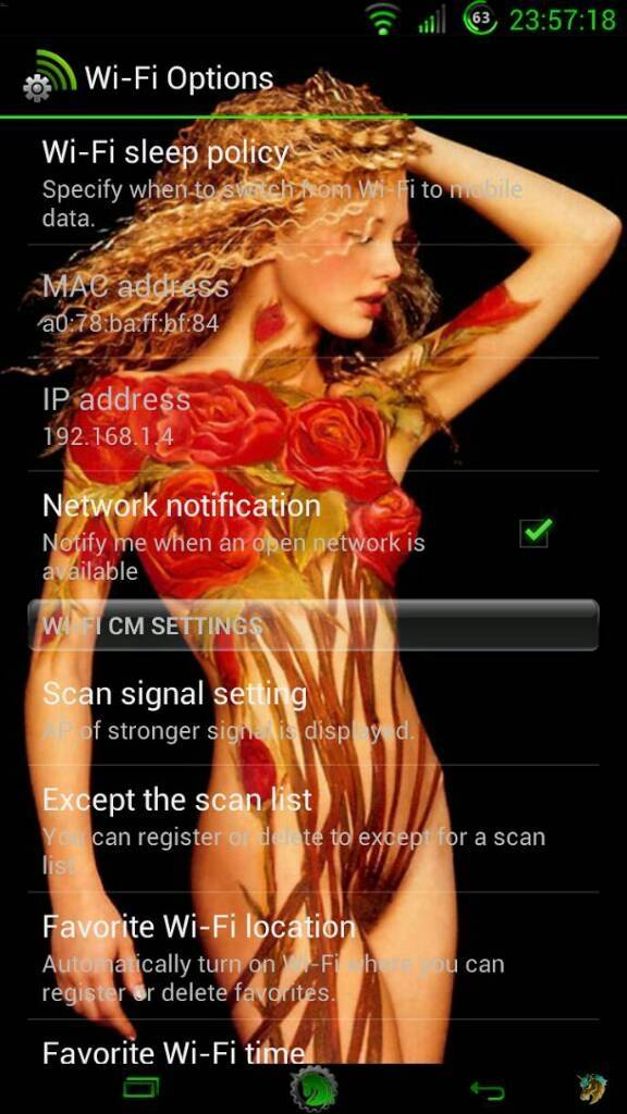

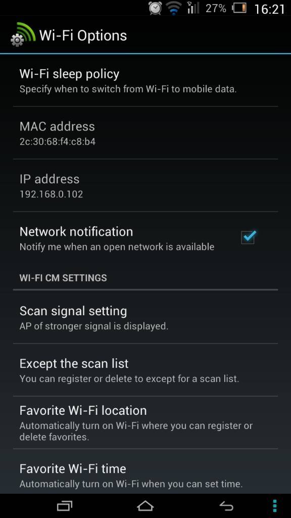

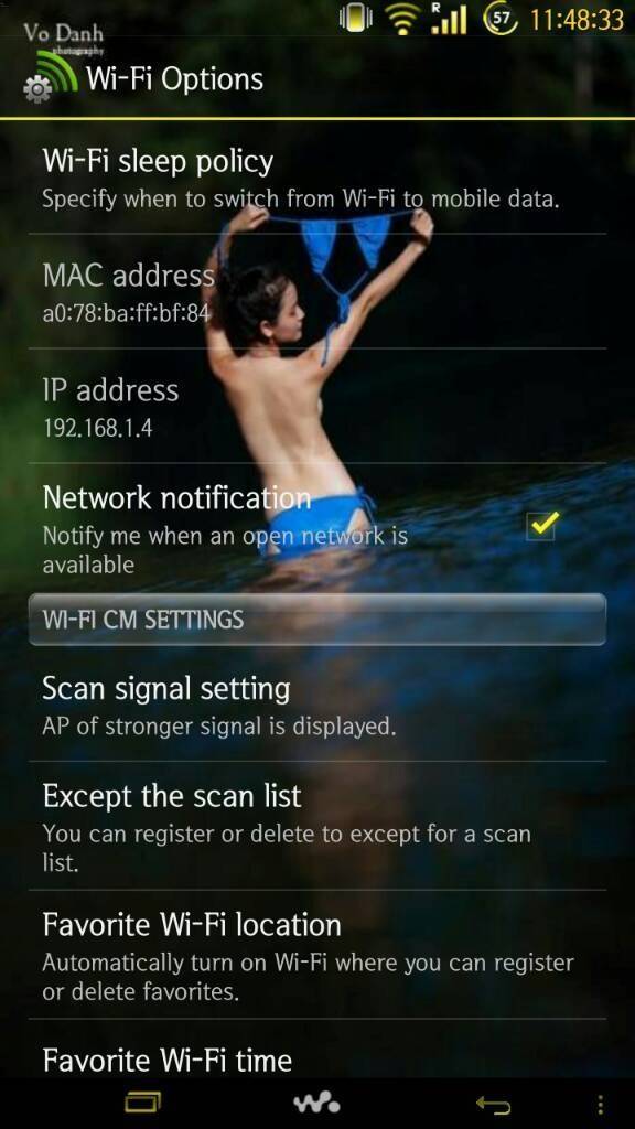

    chú xem lại router wifi nhà chú nhé theo 2 cái hình này thì trùng địa chỉ IP Address 192.168.1.4 nên chỉ 1 máy vào đc là đúng rồi còn gì,địa chỉ MAC của modem là cố định chỉ địa chỉ IP là động nên khi 1 máy truy cập IP sẽ tự động nâng dần lên từ 192.168.1....n bao nhiêu máy truy cập chả đc
    đây là cách giải quyết nhé kangar00kangar00
    Nguyên nhân là do mạng internet nhà các bác gồm 2 yếu tố:
    - Yếu tố thứ 1: Modem nhận mạng và router phát sóng Wifi là 2 thiết bị riêng biệt. Nhà mạng Viettel, FPT, VNPT khi lắp mạng thường chỉ cho modem ko có sóng wifi, các bác lại lắp thêm router phát wifi vào.
    - Yếu tố thứ 2: 2 thiết bị này có trùng địa chỉ IP mặc định là 192.168.1.1. Vậy khi các bác cho điện thoại nối mạng, wifi vẫn connect, nhưng ko vào được internet.
    Hướng giải quyết: đổi địa chỉ IP mặc định ở thiết bị phát sóng wifi sang địa chỉ khác với 192.168.1.1 (đổi thành 192.168.1.100 chẳng hạn)
    Cách đổi IP ở thiết bị phát sóng wifi, làm từng bước
    - Để nguyên hệ thống, cắm dây thêm 1 dây LAN từ 1 cổng phát sóng wifi vào máy tính (cần chuẩn bị 1 dây LAN)
    - Đợi máy tính nhận IP xong, vào Internet bình thường, rút dây LAN từ modem nối với phát sóng wifi (vẫn để dây LAN bước 1 vừa cắm vào)
    - Từ máy tính bật browser, gõ 192.168.1.1
    - Hệ thống sẽ mở vào set-up thiết bị wifi. Tùy theo loại wifi nào thì các bác gõ username/password. (vidụ như Dlink là admin/admin). Nếu các bác đổi password thì gõ password đổi trước đó, còn nếu ko nhớ defaut username/password thì search ở google với tên hiệu wifi.
    - Xem sách hướng dẫn, hoặc down sách từ hãng sản xuất, tìm cách vào set up IP (có thể là IP Management, IP Setup....) vào đó thấy chỗ nào 192.168.1.1 thì đổi thành 192.168.1.100.
    - Phải "Save" lai, bấm OK thường khi restart lại sẽ bị reset thành địa chỉ cũ.
    - Sau khi Save, cắm dây LAN từ Modem vào Wifi, restart lại hệ thống, các bác dùng điện thoại vào wifi ngon ngay
    chú xem máy tính nhà chú đg cáp internet cắm vào máy tính rồi từ máy tính sang wifi router thì làm ngược lại cắm cáp vào wifi router trước còn cổng kia nối với máy tính xem sao nhé,anh chưa bao giờ bị cái lỗi này dù vài máy chạy 216 vẫn vào bình thường:)
