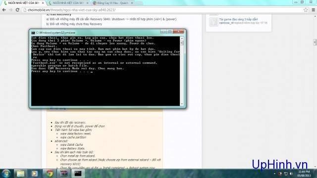

    em ấn thì nó hiện lên cái android nằm ngửa . và có cái dấu cảnh báo màu đỏ @@

    Driver các thứ em cài đủ rồi mà. Nhưng làm tới bước vào recovery thì không đc nữa. nó chỉ hiện bên trái trên cùng của điện thoại dòng chữ. Fast boot MODE

    Thiếu driver android-usb-windown e nhá..nên vào cmd nó chưa nhận ra máy e...khi nào trên màn hình cmd nó hiện fastboot...số seri cũa máy rồi e mới nhấn phím bất kỳ hoặc là phím số 1 ý nó mới được nhá.

    Anh ơi. Em làm tới bước hướng dẫn cách cài đặt và sử dụng Recovery TWRP 2.5.0.0 nhưng khi chạy recovery 6.1.0 vào tới file đó. Thì nó báo cuối là install aborted... Giờ làm sao nữa vậy anh

    anh ơi . Nó hiện lên hình con anroid. nằm ngửa có cái dấu chấm than ở đầu anh ạ. Hay anh gửi cho em cái file twrp recovery 2.5 em cài đặt nhé. có thể down trên mạng nó bị lỗi

    Em down được 6 thành phần.Rồi em bôi đen 6 cái đó. rồi click chuột phải > sent to > file zip > đặt tên file.
    rồi sau đó em copy vào thẻ nhớ. Không để trong folder nào cả. Flash =tool recovery 6.1.0. Nó báo là install about. là thất bại anh ạ :(

    Vậy là e down sai rồi nhé...nhấn vào chử tệp trên góc trái màng hình vi tính đấy rồi nó hiện ra 1 file zip 1 thôi e down file zip nó mới đúng..chứ down từ cái là sai rùi....down lại đi e....sáng mai tỉnh yao1 rùi mần tiếp e à....
